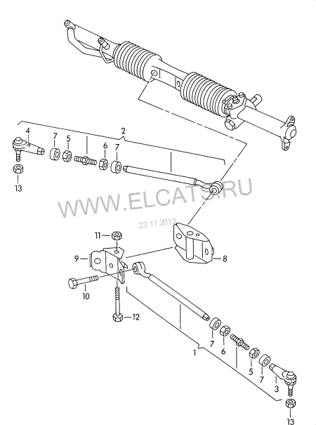

Сообщение sava888 » 24 ноя 2013, 19:38
Понятно, просто в А4 В5 другая система...
