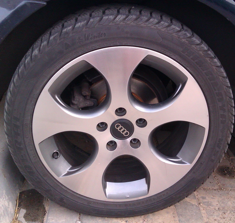

Собственно есть такая проблемка. Нужно сделать развал на передней оси. Но месяц назад поставил литые диски на авто , которые не позволяют закрепить приборы для регулировки на колесе (нет бортика по краю диска ) На двух СТО меня завернули. Может есть СТОшки где как-нить по-другому выставляют развал? Или все же придется одеть на день зиму на железе, что бы развал сделать :stars:

Сообщение Юра 80 » 27 авг 2012, 09:18
думаю, что на каком-нибудь очень фирменном стенде можно сделать. Диски-то не самодельные :) Только где он, этот фирменный стенд?

Все же модным СТО-шным домкратом дома за 15 мин поставил железо и поехал на ближайший 3D развал .
Начал обращать внимание на данную особенность дисков и оказалось что не я один такой в Минске :hahaha: Мужики наверное только зимой на развал ездят :hahaha:

есть же приборы, которые цепляются за покрышку.

Моего терпения хватило на поездку на 3 различные СТО , которые делают развал и на еще 3 звонка на другие СТО. :wall: После этого все же решил , что быстрее будет поставить зиму и съездить на ближайшее СТО , чем искать того кто все же зацепится ко мне за покрышку :yes:
