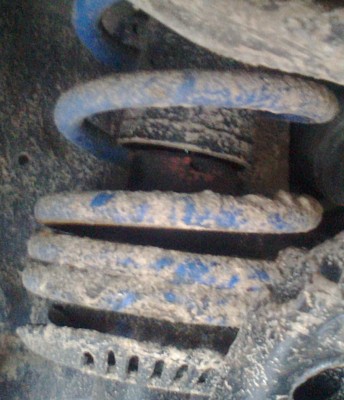

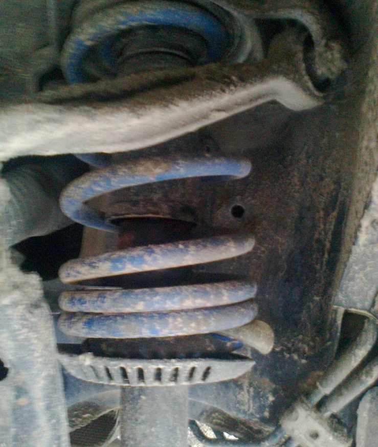

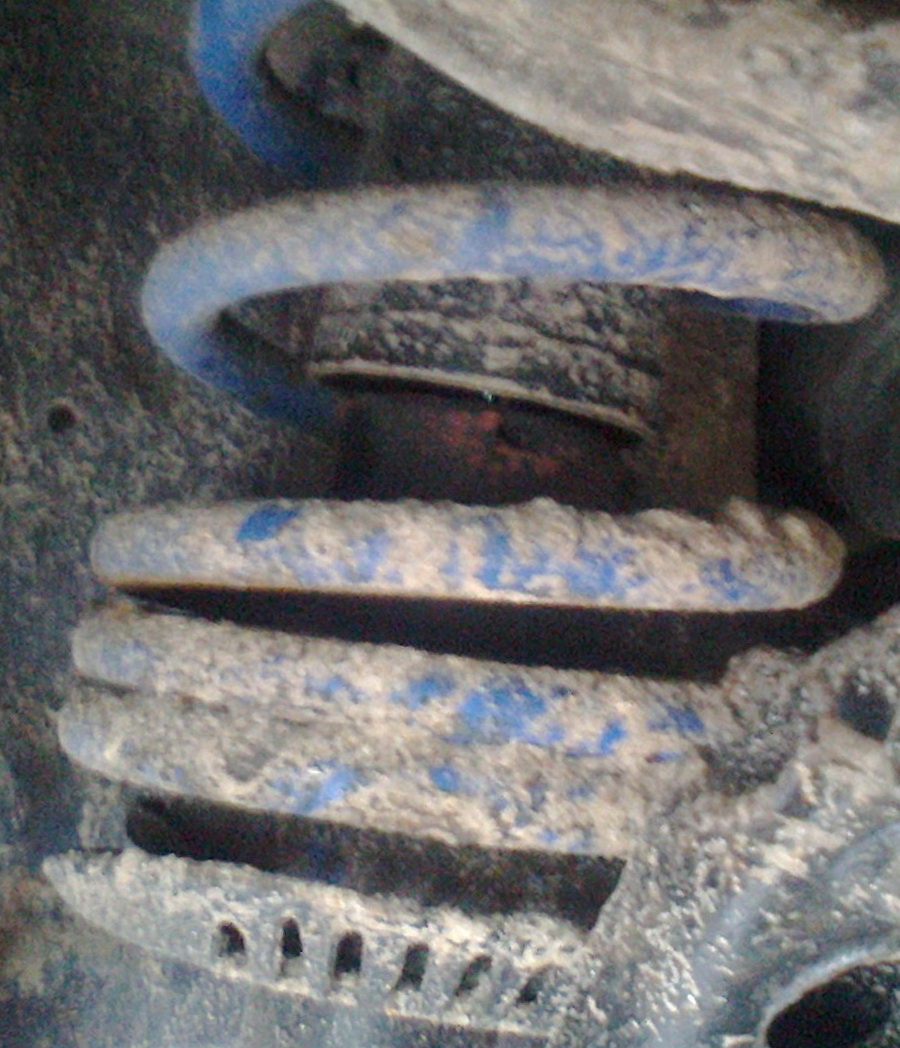

:hi: Вапрос -.Кто менял пружины на новые насколько увеличивается клиренс? (без вкладышей,без спорт на стандартные и т.д.).Подвеска 1ВА- стандарт.Возможно ли поставить усиленые пружины на стандарт?(без замены мортеров ).Интересует подъем на 3-4см.(без втулок,вкладышей и т.п.,).

отсюда ли эта пружина?
Добавлено спустя 3 минуты 19 секунд:
правая передняя
Сообщение parovoz » 25 фев 2013, 16:59
lesorub писал(а):отсюда ли эта пружина?
Нет
Сообщение Юра 80 » 25 фев 2013, 17:50
пружина, по виду - правильная, т.е. ни разу не стандартная :hahaha:

Сообщение lesorub » 25 фев 2013, 22:50
т.е. есть смысл поменять? Надоело брюхом скребсти. Бл..ть ,а эта хрень откуда?Все такие. Менять на стандарт или усиленые? Какие взять? Кроме VAGа -1000000 -1 шт :hang:
