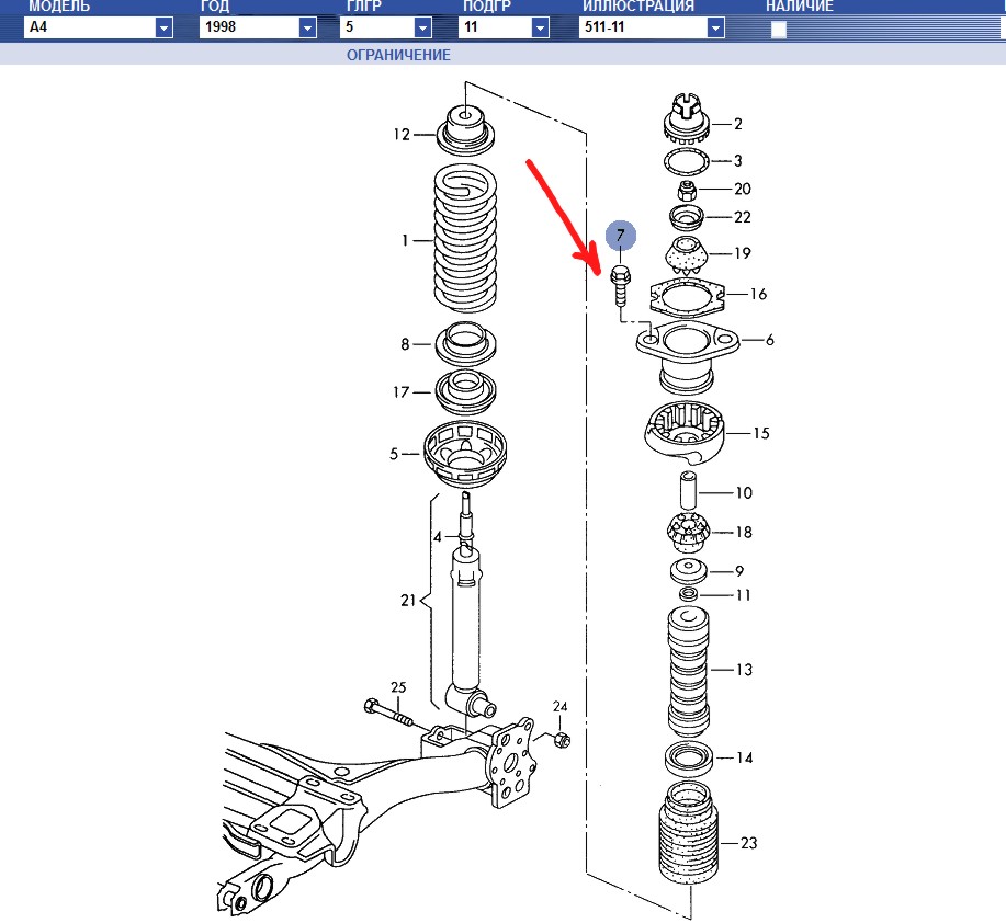

Народ хелп, может кто вкурсе :cry: Вообщем решил я заменить задние аморты с пружинами в своей A4 avant, одну сторону сделал все отлично, а вот со второй проблема, не откручиваются верхние болты стойки (которые в салоне под пластиковыми панелями). Болты просто-напросто прокручиваются и все, крутятся на одном месте, видно резьба срезалась :sad_NG: Я уже и так и этак, и стучал, и стойку вниз и вверх под нагрузкой держал и одновременно крутил - нивкакую. Может кто подскажет дельный совет как открутить можно? Болт на рисунке стрелкой выделен.
Сообщение Sly » 25 дек 2010, 20:57
Rezaka™, болгарином головки болтов среж нафиг, канешна покоцаешь троху кузовщину
Сообщение Rezaka™ » 25 дек 2010, 21:59
Sly, так не подобраться с болгаркой, по крайней мере к одному так точно. Да и в салоне болты, везде пластик и ткань, потом чувствую в 101 придется звонить :cry_NG:
Сообщение alexstr81 » 25 дек 2010, 22:13
как вариант-дрель+сверло????

Сообщение Ratgost » 25 дек 2010, 23:37
да врятли от облтов будет так много искр, что болгаркой машину спалишь. Можно по старинке зубило и молоток, и искр не будет, а уж потом высверливать.

Сообщение KAK_BaPuAHT » 26 дек 2010, 13:33
Rezaka™ попробуй молотком и 3убилом...как вариант... :rabota1:
Сообщение Rezaka™ » 27 дек 2010, 00:44
alexstr81 писал(а):как вариант-дрель+сверло????
KAK_BaPuAHT писал(а):попробуй молотком и 3убилом...
Всем СПАСИБО! Сегодня сделал :yahoo: т.к. болты большие, то для начала просверлил в шляпке дырочку, правда болты какие-то закаленные попались (то ли сверла такие :unknown: ), испортил сверл 15 так точно :-x из них 10 новых с магазина были. После чего с помощью зубила, молотка и кузькиной матери наконец-то сбил шляпку. Остатки болта в стойке высверлил. Новые болты предварительно купил на VW центре на Шаранговича.

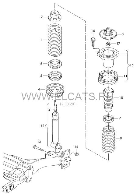

Сообщение Rezaka™ » 12 авг 2011, 14:02
Димон на Аванте, по мне так а чего они не должны подходить, подвеска то полностью одинаковая :pardon:

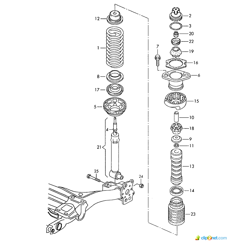

Есть сомнение в опорах
Вовка сравни со своим рисунком выше

Сообщение Rezaka™ » 12 авг 2011, 23:07
У меня так, но я не думаю что по креплению не подойдут, просто конструктивно разные:
