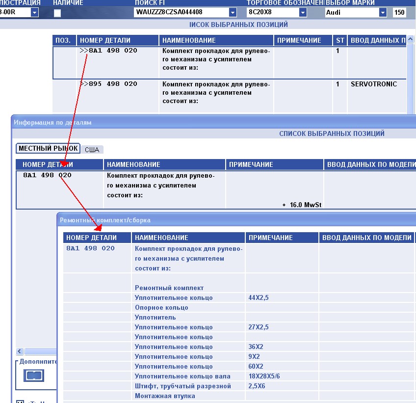

Как ремонтировать, понятно... Где ремкомплекты берут? :shock: или их только в страны СНГ поставляют? По германии даже гугль ничего не находит... :( И во всех инструкциях, строго написанно, что рейка не ремонтируется! :twisted: Гонят, я ремонтировал... вот только где резинки брать?
Сообщение Игорь » 25 мар 2010, 02:10
AUTOBAT писал(а):... только где резинки брать?
На Audi B4 я покупал этот ремкомплект на Audi-центре:
Ремкомплект прокладок ГУРа на Audi 80 B4
На нынешнюю A6Q C4 2,5TDi положился на добросовестность мастеров и ихний ремкомплект. Не подвели однако!

2 Игорь У нас видать центры разные... я для интереса спросил, на меня посмотрели, как на больного...
Сообщение Юра 80 » 27 мар 2010, 02:13
AUTOBAT писал(а):я для интереса спросил,
но Игорь же из дилерской матчасти цитату привел... Думаешь, для третьего мира - другой ассортимент запчастей??? Перебор это -- даже для немцев!
Сообщение AUTOBAT » 27 мар 2010, 18:16
ассортимент может и другой, не берусь утверждать... но такие вещи не продают. Говорят, ты ещё аирбаг попроси без установки... :) (они не в курсе, что я сам менял...), а в рулевое и тормоза самому лезть, запрещено законом... у вас же закона по ответственности за чужую жизнь нет и по сохранению её тоже... это специально! Самывх умных и самых дурных естественным отбором отсеивают. :yes:
