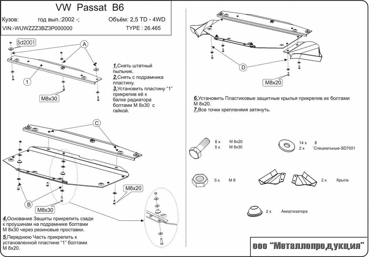

Сообщение IGOR@AUDI » 25 мар 2013, 13:00
Vitaliyak писал(а):IGOR@AUDI,
Зимой по поводу "потягать брюхом" - стоит метал защита на Двигатель и АКПП.
расскажи про это поподробнее, плиз! Где ставил? Что ставил? не сильно ли мешает при обслуживании? Ниже машина стала или нет?
Спасибо!
Ставил сам в гараже, нужно немного поколхозить, чуть-чуть. Защита "Шериф", думаю слышал, заказывал в Минске, до Гродно на маршрутке отправляли. На двигатель на американки подходит от пассата 2.5tdi (номер в их каталоге 26.0465), на коробку от а4 (номер её 02.1499). Мне на АКПП не ту привезли (от А6), но она тоже встала норм.
Визуально расстояние между аркой и колесом не изменилось как мне кажется. Масса двух защит вместе около 13.5 кг. Минус в том, что защита коробки съедает около 3см., т.к. конструктивно АКПП расположена ниже двигателя, довольно часто ей шархаю на больших неровностях, да и подвеска у меня 1BE. Не гружусь этим шарханием, за то коробка закрыта.
После первой установки, снимается и ставиться всё не сложно. На двигатель в штатные отверстия, на коробку задние два болта в штатные, а передние к защите двигателя.
Масла в двиге меняю на станции, вакуумной установкой, т.к. мало свободного времени, да и гараж не очень удобный (т.к. не мой :smile: ).
Скину схемку и пару фото (за качество извеняюсь, тогда не взял фотик с собой).
А вообще тему про защиту эту нашел на российском ауди форуме, и лучше прочитать эту тему перед покупкой и установкой. Не знаю можно ли сюда ссылочку российскую, если что в л.с.
