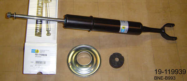

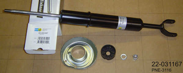

Месяц назад умирают передние мортёры. Ставится Bilstein 19-119939(продали такой говоря что эдентичен 22-031167 по Exist) , перед приподнимается ещё на 1 см и начинается непобедимая пока борьба со стуком. Перетресена передняя подвеска не один раз , стойки , рулевая рейка.
Не заменён только опорный подшипник(опора верхняя) На старых мортиках и старых опорах стука не было.. Сказали я один кто его спрашивает и дело не в нём(одни) и предписывают его замену другие.

Не хочу всё описывать( ну их всех и СТО и магазины НАХ..). Дело было в неправильно подобранных амортизаторах.Пока не привез родные мортики и не сравнили с теми , что поставили(на 4см длинее шток) , ничего не хотели слушать.
Деньги вернули , поставили что положено , кайфую.

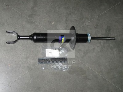

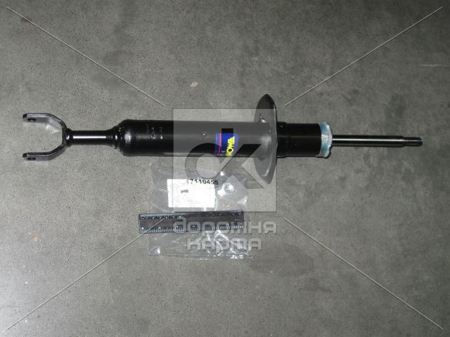

Родной Boge -5b41. Длина штока 160 мм.
И наконец установленный Monroe 26650 длина штока 160мм.
билштайн 19-119939 установленые "криворукими" длина штока 200 мм
билштайн (рекомендованый) или даваемый Exist . Могу ошибаться , но длина очень похожа на 200 мм.
монро 26650 длина штока 160мм
