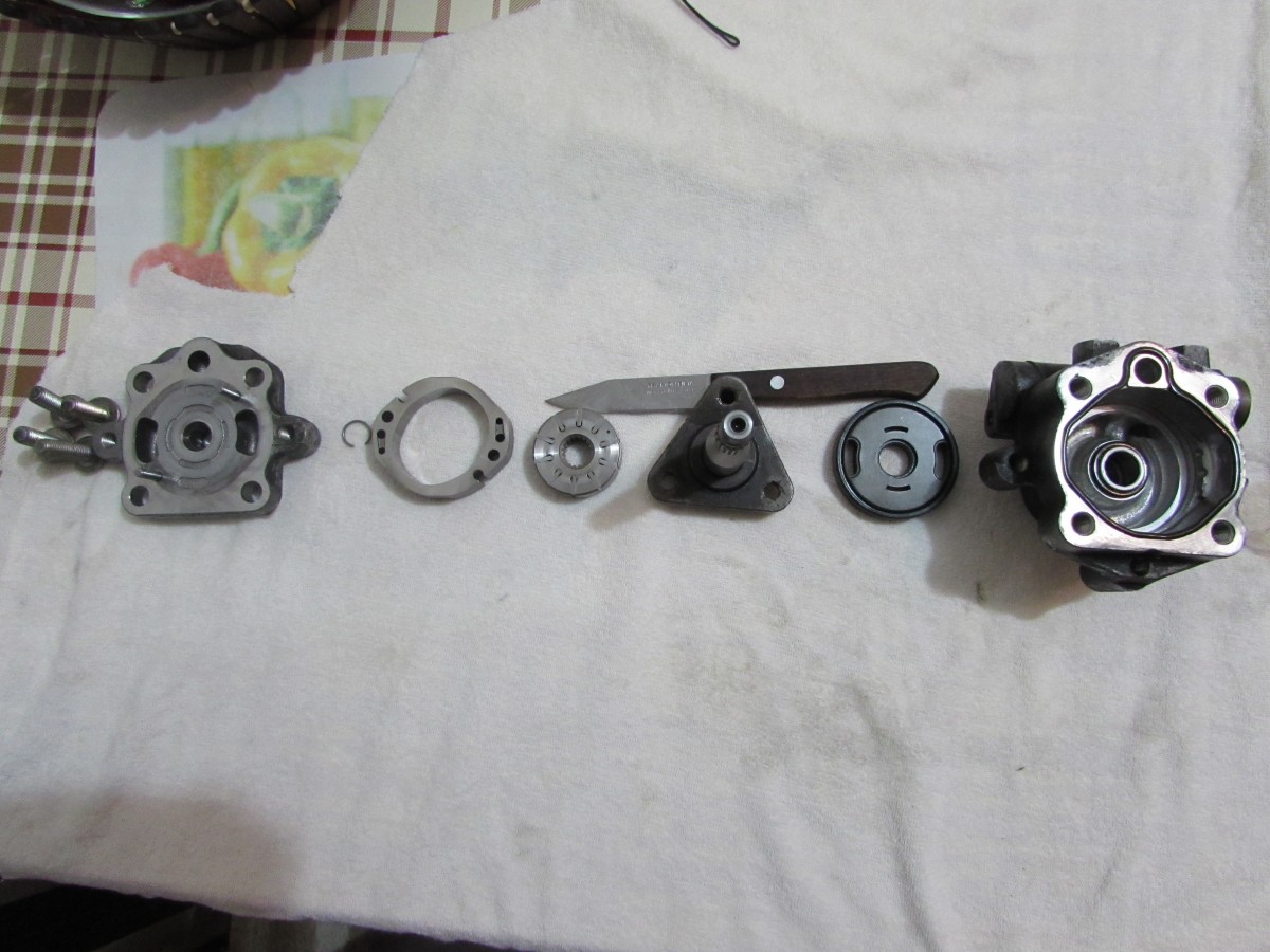

ПОСЛЕДОВАТЕЛЬНОСТЬ РАЗБОРКІ НАСОСА

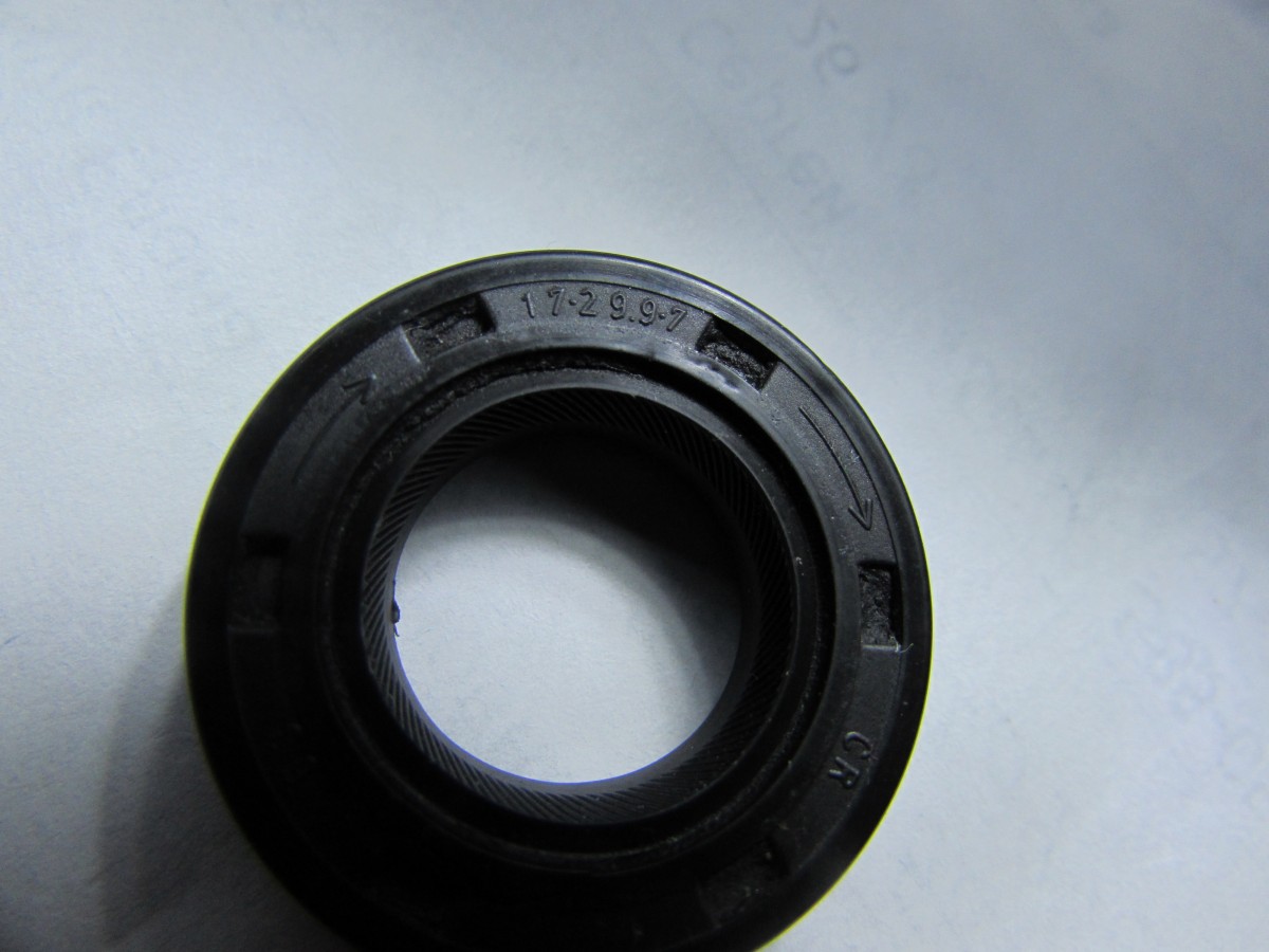

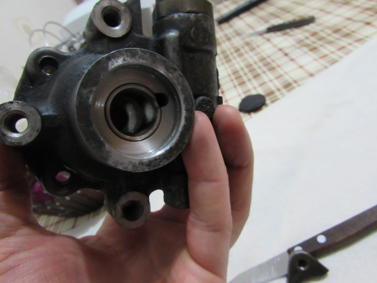

СДЕСЬ ДОЛЖЕН СТОЯТЬ САЛЬНІК Сальник 17*29.9*7, НА ФОТО ЕГО НЕТ ТАК КАК Я ЕГО ОДТАЛ ДЛЯ ПОДБОРКІ ДРУГУ НА ЗАВОД
Сообщение DIA » 01 мар 2015, 21:36
О даешь, молодец :yes: А чистота как у хирурга, нет лучше :plusviens:

А вот и виновник торжества "сальник"
цена 5 у.е.

На замену что нашел, там у себя.

да антологичный сальник 5 у.е.

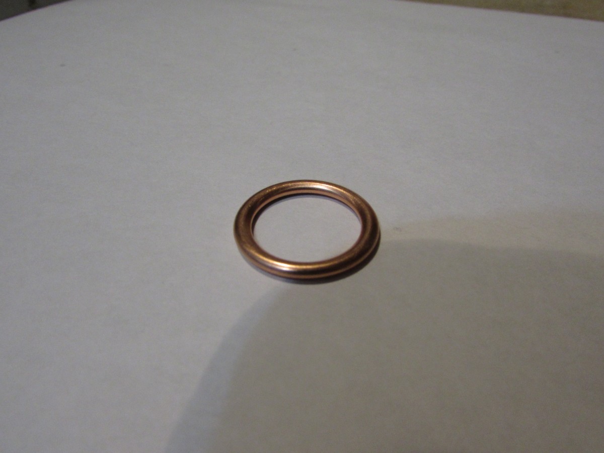

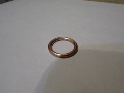

Так вот хочу добавить после разборки необходимо заменить уплотнительные шайбочки ибо они после первого использования начинают течь.
Я заказал оригинал на экзисте, но пока он шел купил на рынке вот такие шайбочки держат посто супер.
Весь ремонт обошелся в 5 у.е., насос прекрасно работает и сухой ( проверял крутя руль туда-сюда до упора 10 раз). Осталось хорошенько прокатиться.
