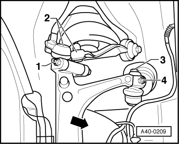

Сообщение Юра 80 » 06 окт 2009, 21:47
картинка в кач-ве напоминания - виден болт, который палец наконечника фиксирует. И канавка там таки есть. Только кольцевая ли? Или - вырез прямоугольный, позволяющий сдвигать вверх-вниз??? Ждем, короче, по запчастям специалиста.
Добавлено спустя 1 минуту 42 секунды:
но поз3 - тоже болт. Блин, вроде недавно разбирал - но не помню...

Сообщение Юра 80 » 06 окт 2009, 22:47
САП писал(а):имхо она таки полукруглая - под конкретное положение болта...
даже таки согласен. Но - и тут Дизель прав - без конуса.

нет, не под конкретное, движение вверх-вниз дает. причем видил своими глазами, как колесо настройку геометрию изменяет за счет этого. Парни, тут загонятся особо не стоит, просто в случае ремонта, который делает САП, я бы выставил наконечник по высоте ровно так же, как стоит с другой сороны. А если втыкать новые, то втыкать на одинаковую глубину нужно. Стендов, которые это обратное схождение выставляют у нас вроде нет. Есть просто отдельная спец приспособа, но ее тоже у нас не видил. В той же германии на СТО, кто в курсе, просто ставят наконечники с одинаковой глубиной посадки. Ща буду рыть. Может получиццо найти описание приспособы и фотки нормальные. Так пошагово все опишу.
Добавлено спустя 1 минуту 41 секунду:
Кстати, САП, на верхнем как раз хорошо видно, что канавка позволяет передвижение. И наконечник этот под№обышный ))) в нем деспфера резинового нет))))))))))) не покупайте такие )))))))))))
