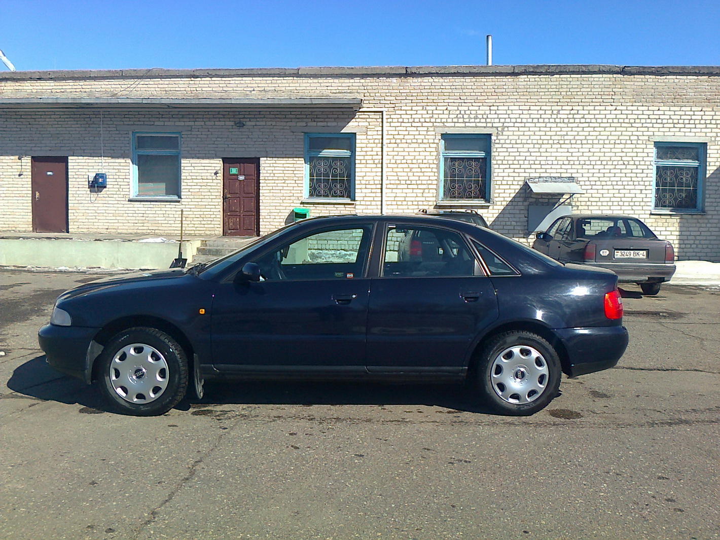

Димон на Аванте писал(а):фото машины сбоку
ага. На ровной какой площадке.

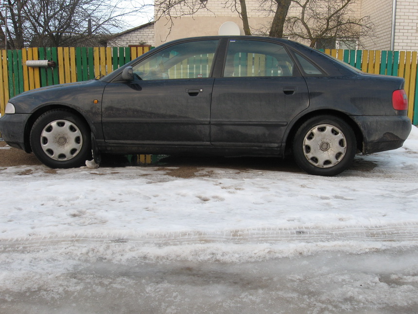

после замены пружин верх

lesorub, почти как моя на спорте 1ВЕ. У меня стояли красного цвета мортёры и чёрные пружины (метки не помню).Судя по фото у тебя стоят стандартные от 1ВА мортики, но прижины не родные - с занижением. Думаю тебе можно просто поставить пружины от 1ВА с аналогичным мотором как в твоей Ауди А4.
p.s Сильно цепляешь днищем ? Ездить вообще не возможно ? Резина 15-ки 195/65 ?

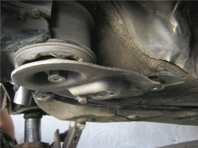

передком только , отдельные неровности (камень,льдина-но небольшие)Пластиковую бутылку 1л зацеплю.Полицейских переезжаю без проблем.Ну как бы летом не особо напрягало,сейчас да.Плюс дороги :twisted: .Резина да-195/65 r15.
особенно креплением сайлентблока

Сообщение Юра 80 » 26 фев 2013, 22:35
lesorub писал(а):особенно креплением сайлентблока
одного болта уже нет
не моя фотка :P там человек подвеску перебирает ;)

Сообщение lesorub » 24 мар 2013, 16:53
На верху фото на новых пружинах. Я очень доволен. Спасибо за консультацию , отдельно"Димону на аванте" :drinks: .
