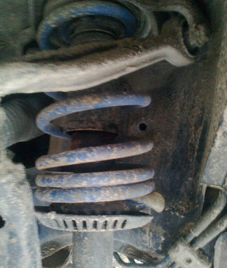

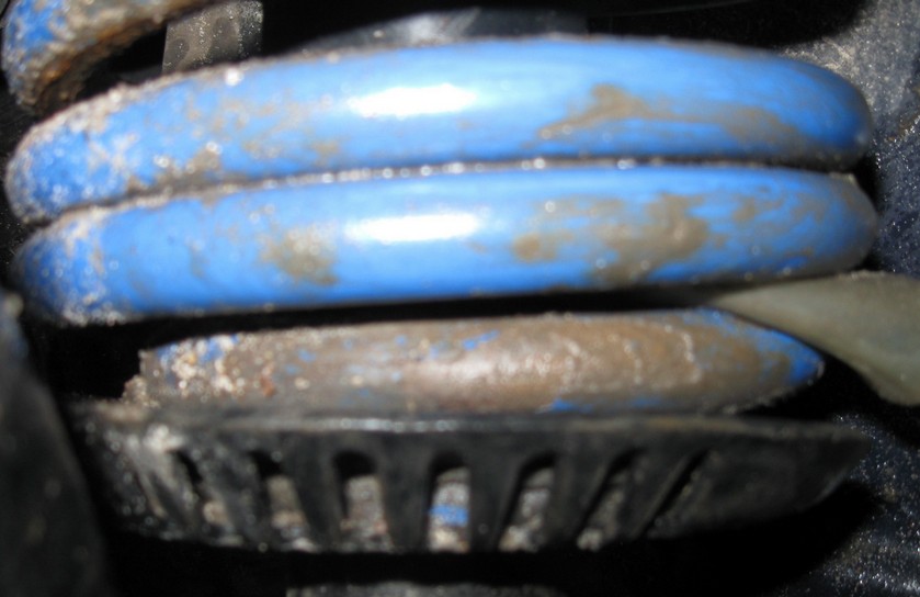

был опять на СТО.Опять нормуль... Показыавет мастер на витки пружины-на двух нижних витках в одном месте выработка небольшая(нормально видно пружина синяя а это место с ржавчиной) говорит возможная причина. Взял я в это место кусок резины 5мм вставил(колхоз :) ). Ехал назад раз 5 полицейского леж. проутюжил- ВРОДЕ нету стука, как дальше х.з. Бла ну теоретически возможно ж...

flavor писал(а):какой стук может быть от пружин
виток об виток. Если нет откуда там выработка(писал об этом - в одном месте 3см.) Ну а рычаг 300т. китай и оригинал 90$( еще не факт что причина в нем).

фото можно выработки ??
и как бы если витки соприкасаются в начале, то естественно при попадании песка будет истерта краска... :kurevo:

ну вот
первый раз прошу прощения
Сообщение Юра 80 » 25 фев 2012, 11:43
а не сломана эта пружина? как то витки один на одном уж очень сильно лежат, мне кажется.

Сообщение lesorub » 25 фев 2012, 13:37
и главное поездил с этой резиной - нету стука :unknown:
Сообщение Rezaka™ » 25 фев 2012, 21:10
Пружины явно не родные, у меня нифига не такое расстрояние между витками :shock2:

" Да походу ей каюк. У меня тоже расстояние поболее будет!

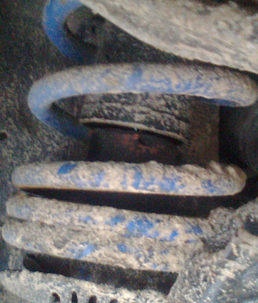

lesorub, а с другой стороны пружина такая же?
lesorub
Сообщений: 535
Авто: A4B5
VIN: WAUZZZ
Сообщение lesorub » 26 фев 2012, 21:31
да одинаковые вроде(завтра посмотрю). Имеете ввиду также плотно витки расположены снизу?
Сообщение Юра 80 » 26 фев 2012, 22:34
lesorub писал(а):также плотно витки
ну да. вот тут
странновато как-то
lesorub
Сообщений: 535
Авто: A4B5
VIN: WAUZZZ
левая пружина

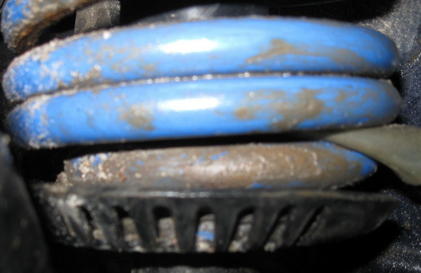

Сообщение lesorub » 27 фев 2012, 14:51
Добавлено спустя 2 минуты 58 секунд:
правая пружина
