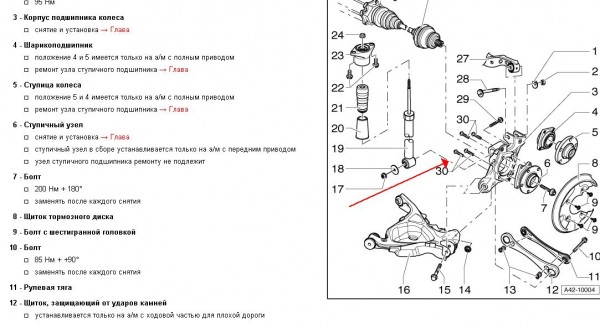

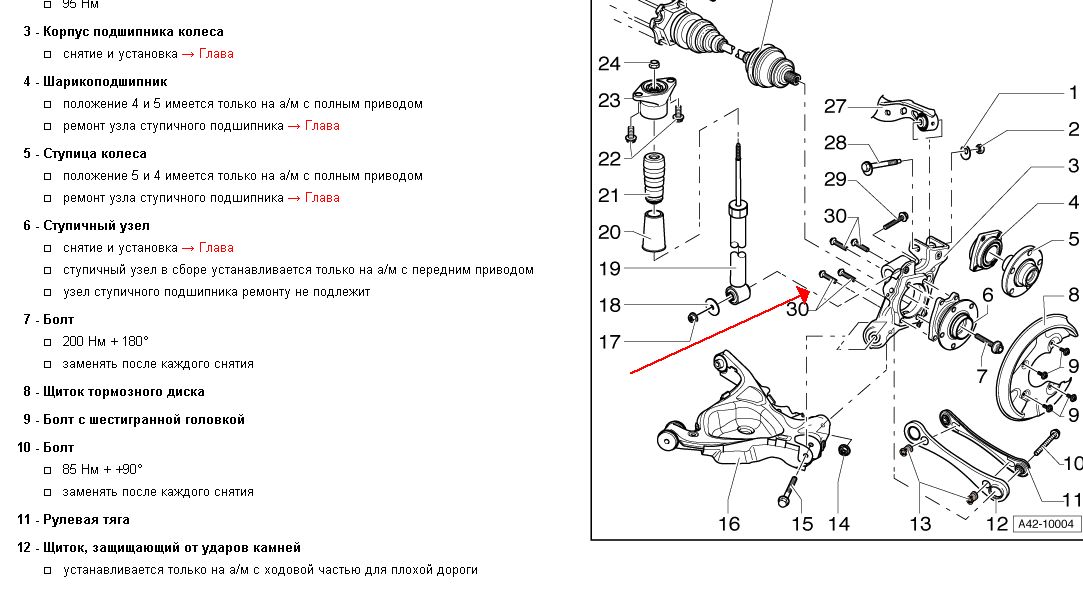

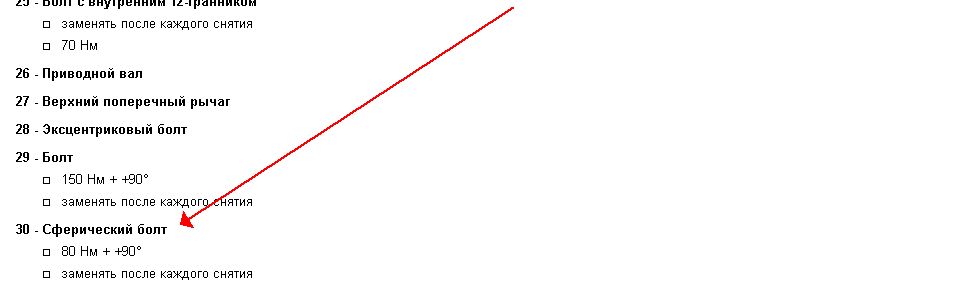

Смотрю матчасть - нет там 100Nm нигде в установке ступичного.
Drive shaft to wheel hub M14 115Nm+180
То же weel hub M16 190Nm+180
Track rod to weel bearing housing 110Nm
Upper link to weel bearing housing 70Nm+90
Weel bearing housing to lower link 95 Mn
Couplink rod to weel bearing housing 55Nm
Couplink rod to anti-roll bar 50Nm
Сообщений: 9332
Задние ступицы и подшипники
Сообщение DIA » 23 май 2016, 17:00
Это вот такое, да зажал и зажал не открутится.
