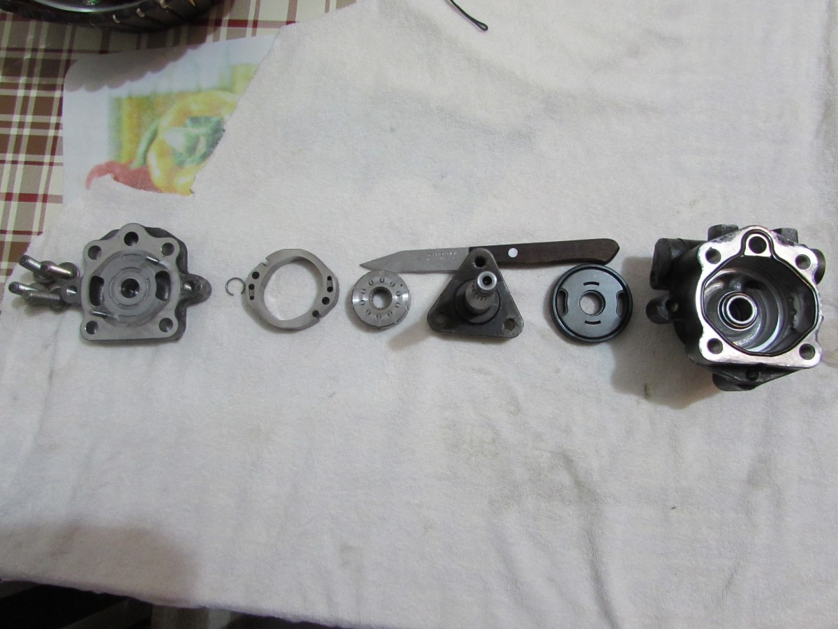

ПОСЛЕДОВАТЕЛЬНОСТЬ РАЗБОРКІ НАСОСА
СДЕСЬ ДОЛЖЕН СТОЯТЬ САЛЬНІК Сальник 17*29.9*7, НА ФОТО ЕГО НЕТ ТАК КАК Я ЕГО ОДТАЛ ДЛЯ ПОДБОРКІ ДРУГУ НА ЗАВОД

О даешь, молодец :yes: А чистота как у хирурга, нет лучше :plusviens:
