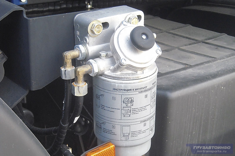

Мучения мои начались 10 января, приехав с Белоруссии в Россию машина постояла с вечера до обеда следующего дня. Приехав в обед Ital решил проехаться на моей покупке,как мы не пытались, она даже не подала признаков жизни, изрядно :бухалово: :stars: сели с ним читать форум, всё указывало на воздух в системе, дождавшись когда мороз взялся покрепче пошли пытаться... после 30 минут танцев с бубном (форсунки, фильтр, аккумулятор А4 висел на проводах) машина завелась, погоняв двигатель около часа заглушили. утром с горем пополам завелась начал искать дальше, был найден и заменён заводской хамут на новый на топливном фильтре. видимых признаков негерметичности системы нет, но воздух от куда то постоянно подсасывает и каждое утро повторяется та же самая ситуация.
И так мне пришла идея заколхозить систему, установив грушу подкачки http://www.elcats.ru/peugeot/Parts.aspx?DocId=1e336bab-c294-6981-d15c-ca0cb3bbc73e&GroupId=378b5962-6d9a-4f6e-bdc6-7f8c8e3d055d №4 так я решил проблемку на предыдущей машине Peugeot 405 Break II 1.9 D
Ваше мнение. будет ли это работать? сможет ли груша пропустить необходимое количество топлива? дотянуть хоть до весны...

vonorfin писал(а):Ваше мнение. будет ли это работать? сможет ли груша пропустить необходимое количество топлива? дотянуть хоть до весны..
Может и будет, но для того что бы врезать грушу вы может захочете установить ее в разрыв шлангов так вот прежде чем резать шланг поинтересуйтесь его стоимостью, второе все ездят и ни у кого не воздушится вас это не смущает может лучше найти причину, груша 100% пропустит нужное количество.
Сообщение MAXIMILIAN » 22 янв 2014, 16:31
DIA писал(а):груша 100% пропустит нужное количество
Если заколхозить такой,то будет работать :hahaha: .В Казахстане на джипах такие ставят.Даже на бензиновые,хотя у них 90% бензиновых машин из-за сурового климата

это что? прокачка и фильтр два в одном?

MAXIMILIAN писал(а):Если заколхозить такой,то будет работать
Конечно будет, но мы теряем полезную функцию подогрева фильтра обраткой, её придется пускать на прямую.
vonorfin писал(а):прокачка и фильтр два в одном?
Ну конечно да.
Сообщение MAXIMILIAN » 22 янв 2014, 16:54
DIA писал(а):но мы теряем полезную функцию подогрева фильтра обраткой
Почему же?Один шланг подача топлива и второй на обратку.И ещё внизу сепаря стоит нагревательный элемент возле слива.На фото его не видно.Включается автоматически при минусовых температурах.Открываешь бак,так из него пар валит как из бани))

MAXIMILIAN писал(а):Один шланг подача топлива и второй на обратку.
Покажи стрелкой где эта обратка подкл к фильтру, другое дело эл подогрев.
MAXIMILIAN писал(а):Включается автоматически при минусовых температурах.Открываешь бак,так из него пар валит как из бани))
Если думаешь что его нагревает электричество то ошибаешься, у вас баки по тонне, так вот возьми кипятильник на киловат два всади его в тонну воды на морозе и посмотри когда она нагреется к лету может и потеплеет, её греет сама система комон рейл или насос форсунка обраткой горячей, а все эти местные подогревы для того что бы по трубкам туда хоть что то доставить.
Сообщение MAXIMILIAN » 22 янв 2014, 17:29
DIA писал(а):Покажи стрелкой где эта обратка подкл к фильтру, другое дело эл подогрев
Фото нужного не нашёл(не хватает шлангов) :cry: .Сфоткаю на своей и тогда продолжим беседу.))По поводу кипятильника,то хватало на бак в 500л обычной галогенки в бак.На ночь не выключалась и в баке дизель был как слеза и дажэ вэбаста работала,что при отдыхе ооочень важно.))
