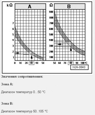

Можешь клемник скинуть с датчика и проверить сопротивление, погрей машину и заново проверь - хоть меняется???, это можно сделать обычным мультиком!
У меня было как то так --- Короче замер перед стартом машины показал первой пары 1.6 кОм второй 3.8кОм на улице около +2, замер после того как стрелка оторвалась от 60 показал первая пара 178 Ом вторая пара 366 Ом. (Есть еще граффик изменения сопротивления )
