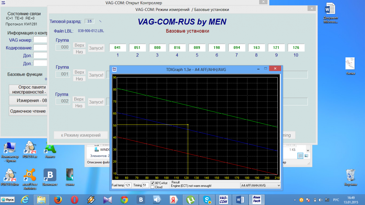

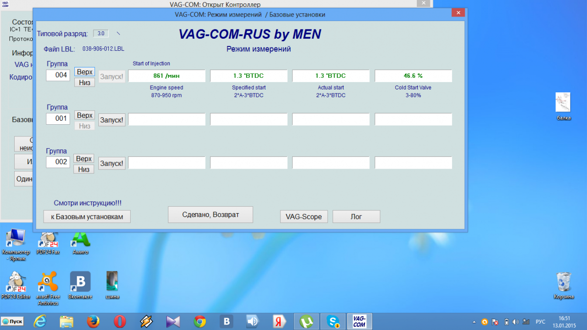

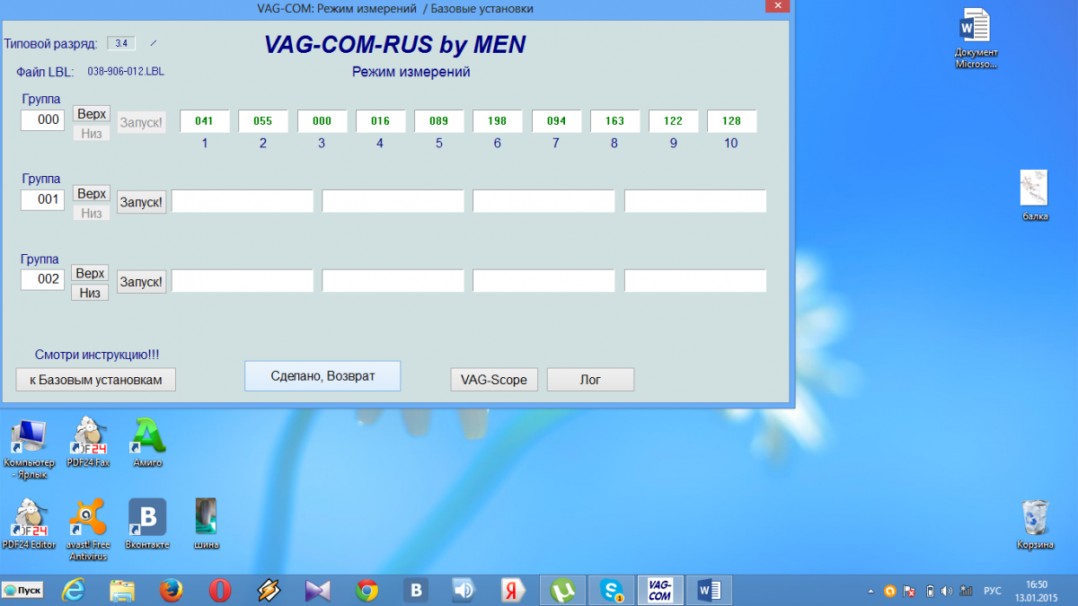

Сегодня отрегулировал угол впрыска, после 5 часов простоя завелась с пол оборота, завтра на утро еще проверим)))))
Кому интересно стало вот так :
Добавлено спустя 1 минуту 37 секунд:
режим измерений
Добавлено спустя 1 минуту 34 секунды:
график
