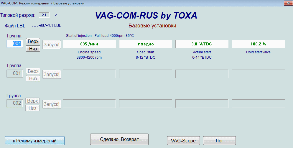

DIA писал(а):Если есть чем смотреть, 4 группа изм величин переходим в базовые установки, если ваг ком то в левом нижнем углу кнопка, нажимаем мотор приподымет обороты и начнет переключать угол впрыска с раннего на познее, устанавливается когда поздно 2 градуса +-2 скважность 100.2.
для тех кто в танке?

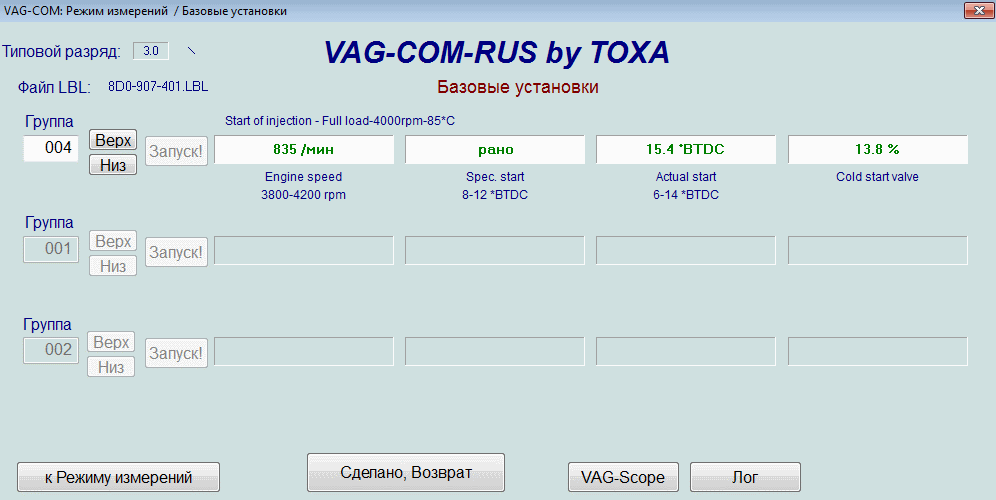

1. захожу в режим измерений гр.004
2. вклчаю базовые установки (внизу слева)
в баз.уст. прагает рано поздно туда обратно
3. возвращаюсь в реж.изм
4. выхожу из реж.изм.

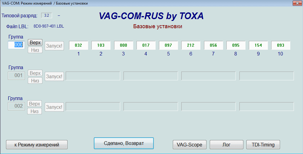

5. захожу в баз.уст. гр.000 угол 101
что делаю не так?

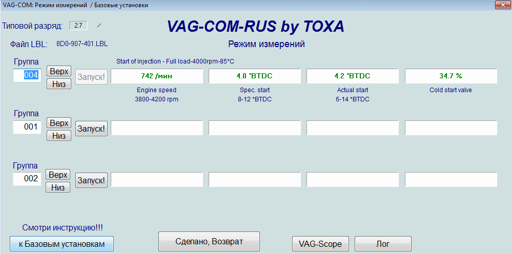

Добавлено спустя 1 час 16 минут 41 секунду:
через час после предыдущей проверки Timing-120
проезжаю 3-4 км по городу Timing-77
есчё 3-4 км Timing-87
может моему ТНВД просто пиздец пришёл?
или что нибудь могло открутиться? (например ролик натяжной)
Сообщение DIA » 05 сен 2013, 16:55
У вас нормальный угол зажигания.
