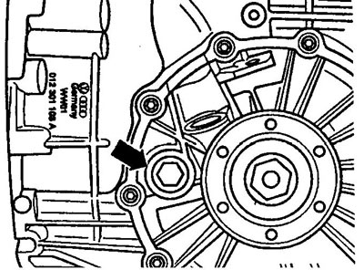

Подскажите, пожалуйста, как обслуживать 6-МКПП (AUDI A4 2.5 TDI 98г.в.)? Как проверить уровень масла и какое заливать?
M-racer
Сообщений: 1180
Авто: A6 2,5TDi AYM, AFB
Откуда: Минск/Ивье
Сообщение M-racer » 28 апр 2010, 17:51
Елена, масло рассчитано на весь срок службы. Проверять - откручивать болт под шестигранник на коробке. Смотреть уровень. если всё же хотите заменить - нужно залить только оригинальное масло. Если ест интерес можно узнать его номер и стоимость

Елена, обрати внимание, что масло не должно выливаться из отверстия, а быть на миллиметр ниже отверстия. Вообще-то про это написано в руководстве по эксплуатации...

Добавлю к сказанному M-racer'ом: обратите внимание на цвет масла - оно должно чистым и прозрачным!

Всё, проверили. Уровень - на 5 мм ниже отверстия, масло чистое, прозрачное (ну, не как слеза, но потянет). Спасибо за помощь!!! :air_kiss_2:
Сообщение Игорь » 04 май 2010, 11:39
Елена, до уровня ;) долили?
Если чего нужно будет - обращайтесь! :) Поможем!
Сообщение Паша » 04 май 2010, 11:45
Игорь писал(а):Елена, до уровня долили?
Елена писал(а):Уровень - на 5 мм ниже отверстия
По моему уровень 5 мм ниже края это норма (насколько помню по допуску 4 мм, +/- 1 мм)

Паша, совершенно верно. Уровень чуть ниже пробки. Нужно проволочку согнуть...

Муж проверял бумажкой :) . Вырезал буквой П. Говорит, так лучше, чем проволочкой. Значит, доливать больше не надо? И как часто теперь контролировать уровень?

Елена, если подтёков нет - забей на тыс. 40-50
если3-4 мм ниже уровня - всё ок
