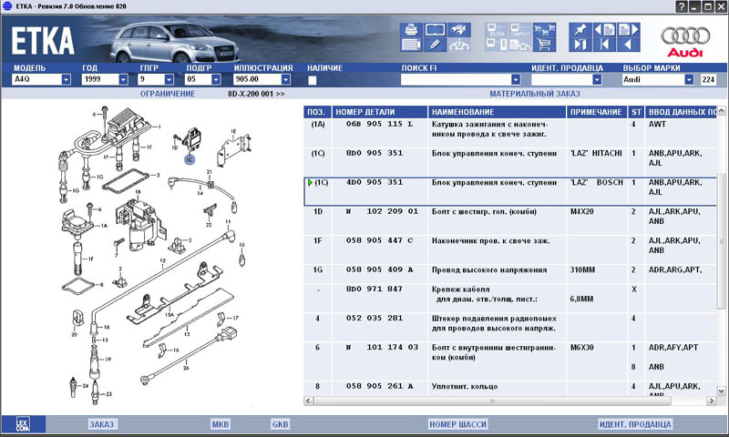

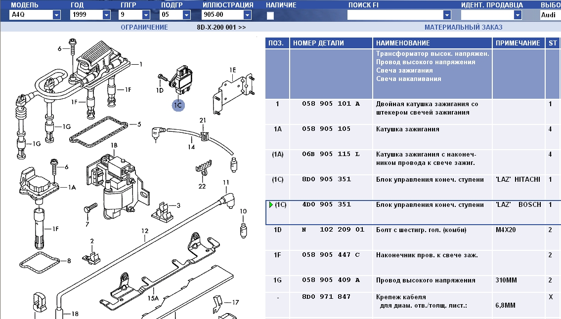

4D0 905 351 и 8D0 905 351 это одно и тоже - первый производства Bosch, а второй от Hitachi.
4A0 905 351 идёт на моторы V6 AAH, ABC, AFM и др.

На основании чего они так утверждают? Смотрите сами:ganses писал(а):... продавцы что то утвеждают что бош(4D0) и хитачи(8D0) не взаимозаменяемы.

А вот это очень важно! Молодец!ЗНАХАРЬ писал(а):А еще вот что нашел
ЗНАХАРЬ, а ты вбей оба каталожных номера в Exist.by и посмотри на перечень аналогов, сопоставь их вместе. Аналоги пересекаются, т.е. являются аналогами обоих коммутаторов.
ganses, давай VIN своей машины - будем определять "правильный" коммутатор. WAUCB28D1XA330029 - это не твой?

Игорь, ЗНАХАРЬ, Мой
WIN.
Родной то я знаю 4D0... но вот надо покупать а какой лучше. хитачи дороже, но можно взять за приемлемую цену б/у.
Они то идут на один и тот же движок AEB (на A6 и пассатах) но вот мнения продавцов разошлись.
Причем один уверенно говорил, что не подходят - проверено сто процентов. И что хитачи надежнее (больше площадь рассеивания).
Второй говорил, что приезжал человек ставил вместо боша хитачи и все работало (правда в продаже у него остался только бош). Т.е. заинтересованности ни одного не было даже наоборот.
Наверно заберу завтра машинку и поползу сначала на хитачи тестить, а потом если не подойдет - за родным бошем.
WIN.
