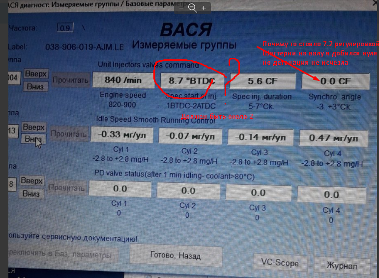

Всем привет помогите что то с двигателем не могу сам разобраться. На холастых появилас детонация трясет его. Прям подколюашивает. На оборотах все ок. Ошибок по VAG нет. На скрине видно что Синхронизация распредвала и коленвала была 7,2 я отрегулировал до 0. Но вот показатель угла впрыска совсем не в допуске Как его вернуть ? Чем он регулируется ?

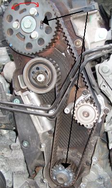

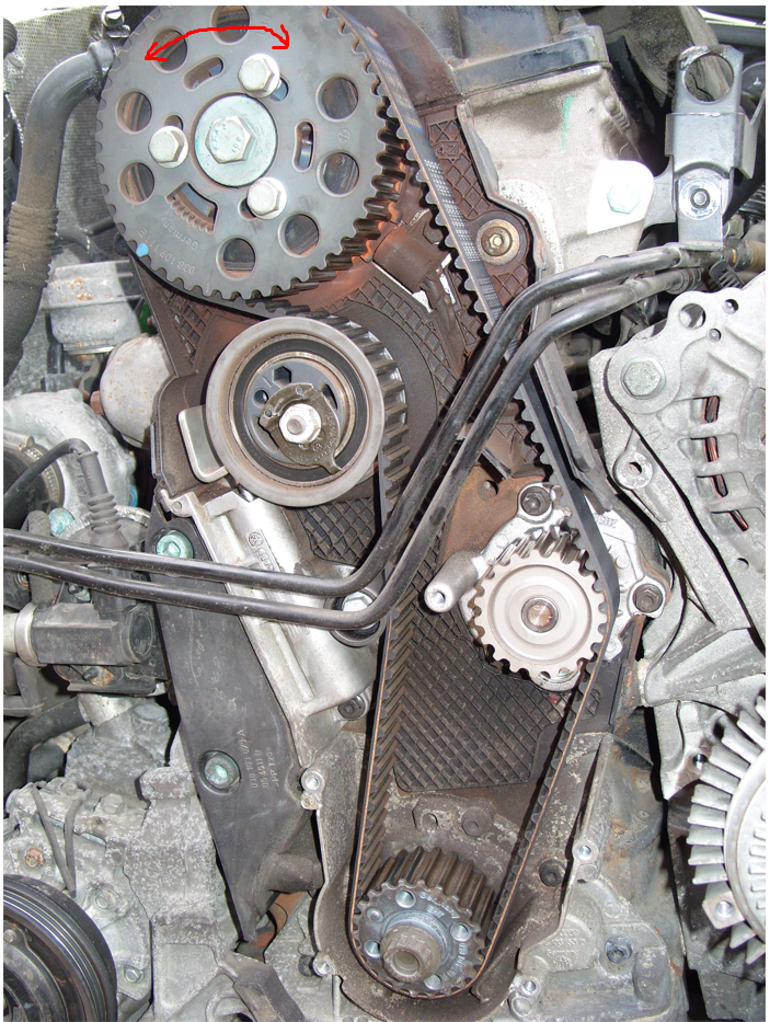

Сообщение DIA » 12 июн 2021, 08:46
Igor79 писал(а):Источник цитаты На каких именно шестернях ?
Вот на этих. Но не в этом дело скорее всего, расход топлива можно смотреть в 15 группе.
Распредвал менялся, стоит оригинал или заменитель. Ставь как было и наслаждайся жизнью :yes:

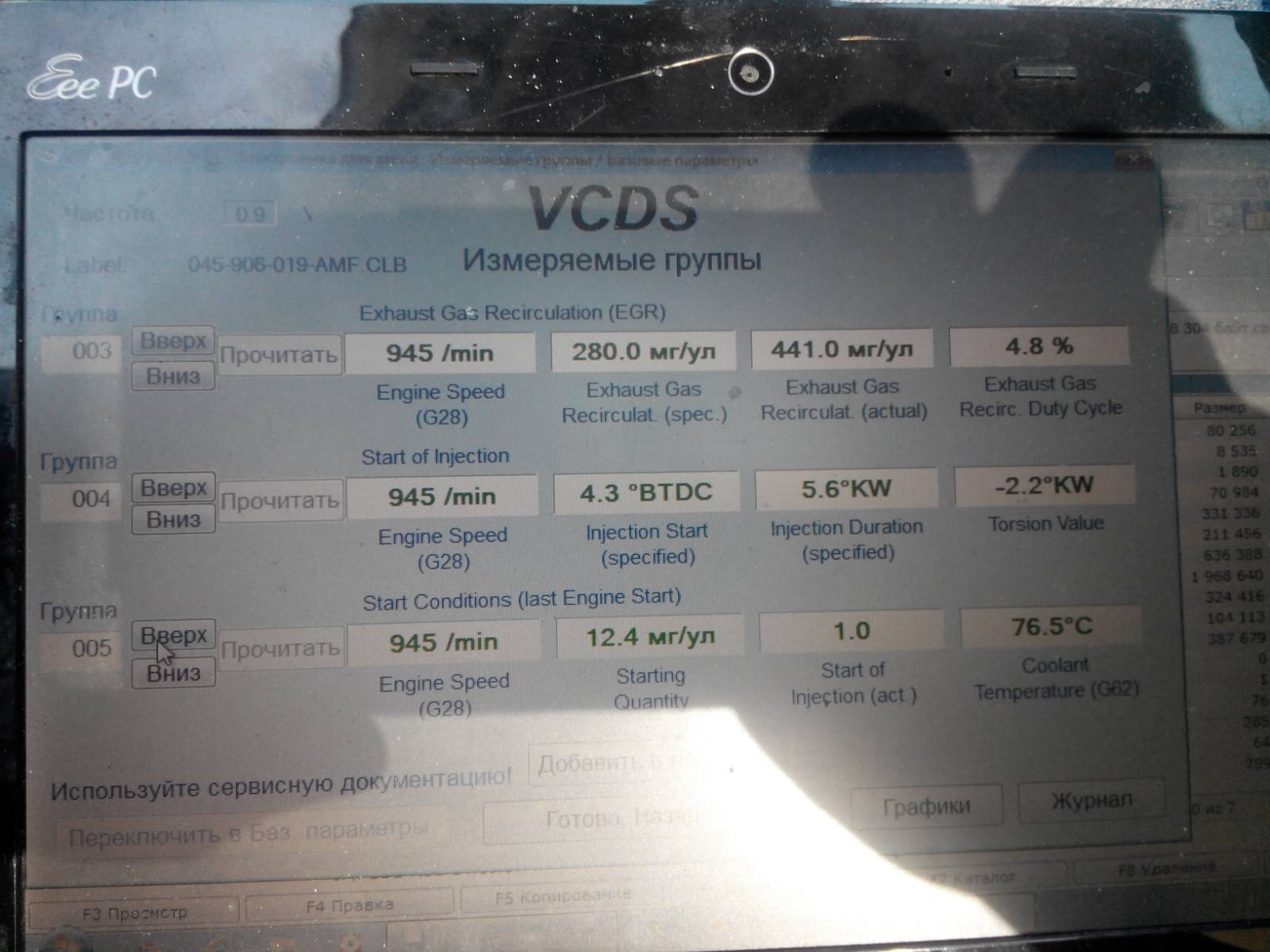

Скоро менять грм, как лучше выставлять синхронизацию? По книжке в 0..но с учётом пробега может нужно немного в минус или плюс? На что это будет влиять? Расход динамика?
Можно ли и как тут регулировать подачу топлива? Или она не регулируется как в случае с тнвд..

У меня стояла в +7 расход было около 9л по городу. Выставил в 0 как результат 11 по городу.

До нижнего не добраться видемо он как раз угол впрыска и регулирует. У меня сейчас угол стоит 9 а Синхрон 0. Буду крутить обратно.

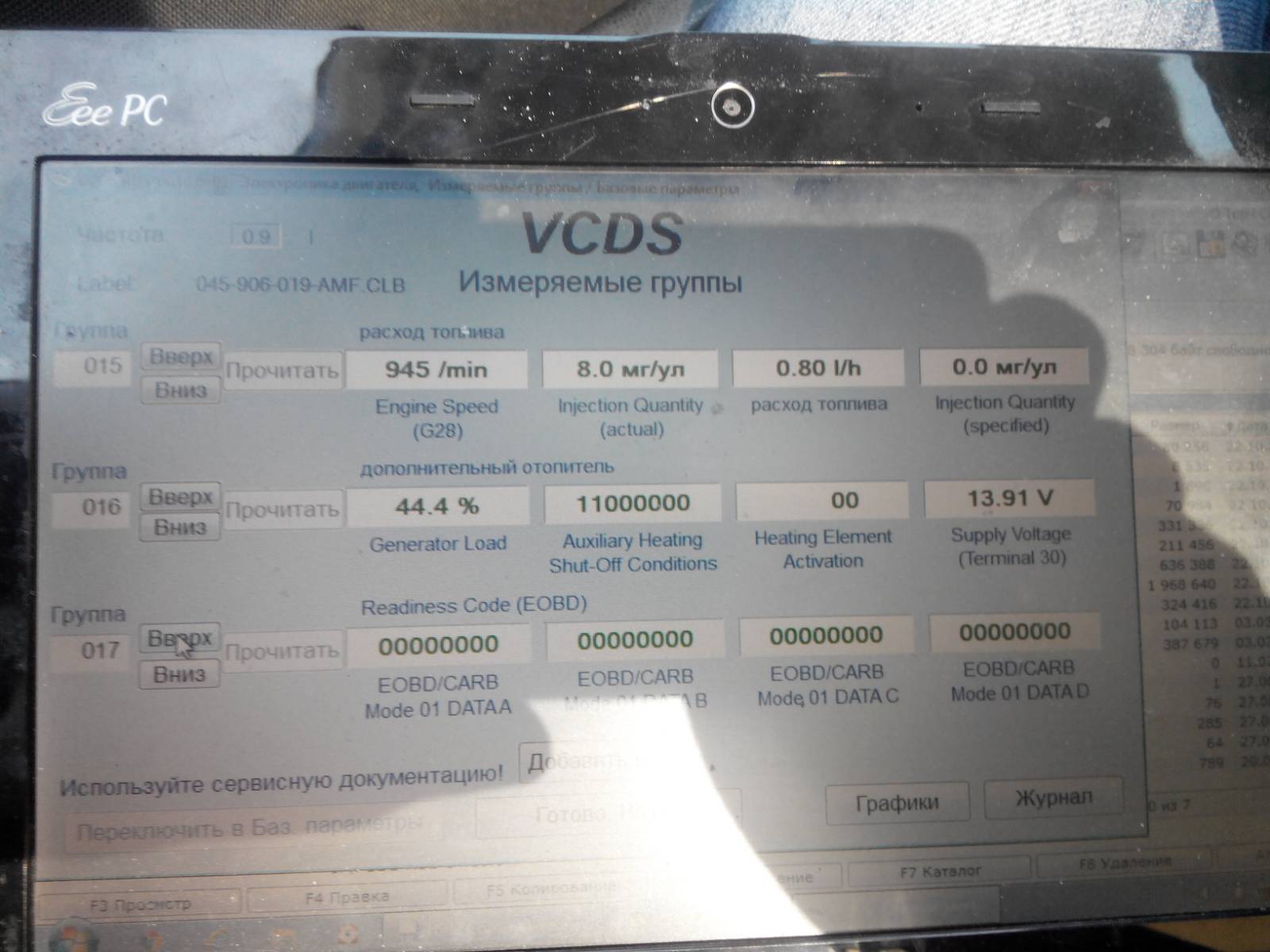

а что в 015 ?
bono05
Сообщений: 414
Авто: A2 x 2 (дизель\бензин)
Откуда: г.Борисов
1.9 AJM 115лс Насос форсунка
Сообщение bono05 » 12 июн 2021, 21:22
awson писал(а):Источник цитаты а что в 015 ?
Если можно я :
Сейчас синхронизация 0( сама изменилась) и соответственно в 15 группе стало : подача 7, и расход 0,6 л .
Но у меня 3 цилиндра oops: ( но суть таже...) и видел у некоторых владельцев ( да и по логике ) расход 0,3..0,4л .(соответственно и реальный расход меньше)

Сообщение DIA » 13 июн 2021, 06:46
Тоже что и на панели.

Igor79 писал(а):Источник цитаты До нижнего не добраться видимо он как раз угол впрыска и регулирует
Ничего он там не регулирует, если представить его крутить или верхний результат один.

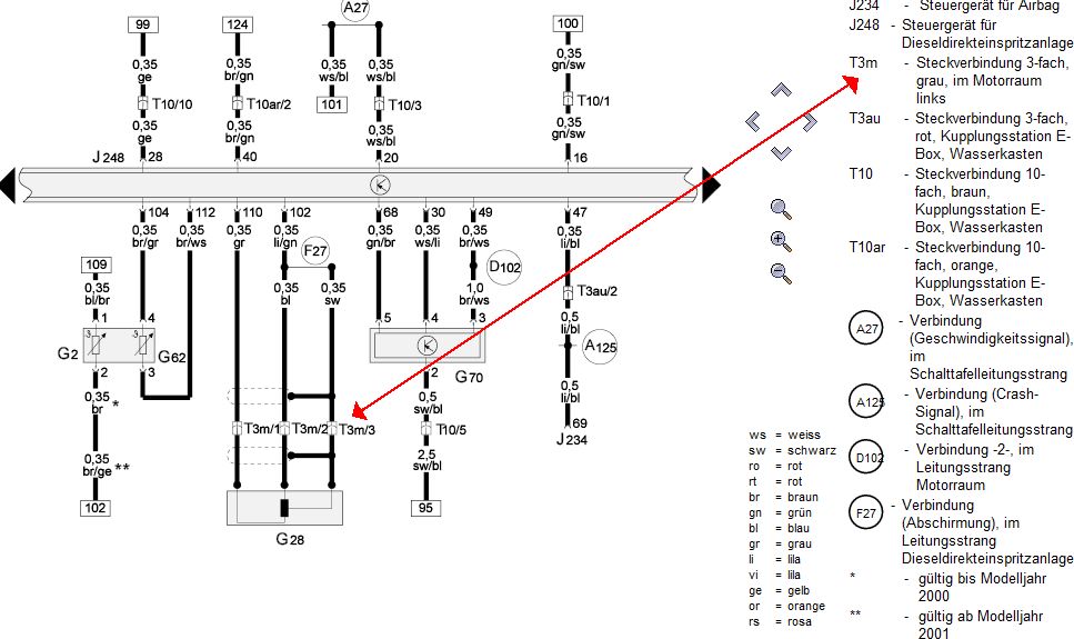

Подскажите какой то глююк с тачкой на ходу на трасе авто просто заглохла попытки завести не увенчались успехом. Причем проблем не было до этого вовсе не каких. Не удара ни чего авто просто заглохла. Топливо есть в Фильтре и тондемный насос работает. Такое чувство что мозги не дают команду на впрыск топлива ? Ошибка датчика коленвала G28/ При этой ошибке будет авто заводится ? В литературе написано что нет ?
Audi A4 1.9 TDI 2001г
Сообщение Игорь » 25 окт 2021, 11:30
Igor79 писал(а):Источник цитатыПроблема была в маховике
Поздравляю, что нашли причину! Маховик двухмассовый установили?
Igor79 писал(а):Источник цитаты… Ошибка датчика коленвала G28
:yes: Без его замены двигатель не заведётся. Он сообщает ЭБУ положение коленчатого вала, а не зная его ЭБУ не подаёт топливо.

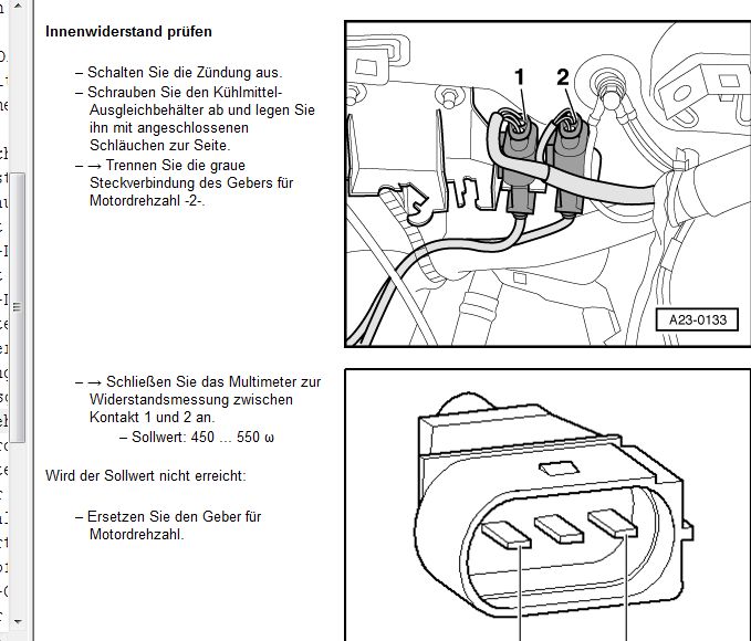

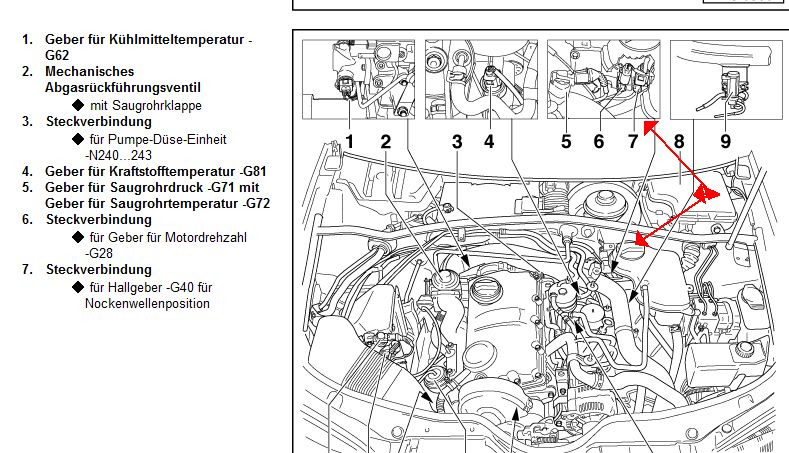

Igor79 писал(а):Источник цитаты не может сигналка разрывать какой то провод для запрещения старта ?
Оооо как нечего делать, эти кадры установщики могут учудить шо хош, НО там все рядом я бы прозвонил с вкл выкл мигает орет, рисунки ниже, да и сам датчик на сопротивление проверить нет проблем

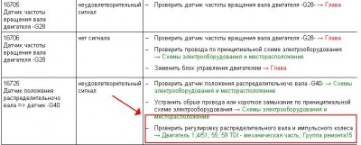

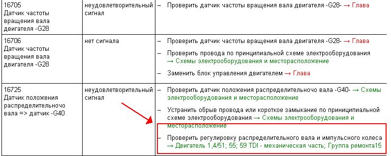

Igor79 писал(а):Источник цитаты Ошибка датчика коленвала G28/ При этой ошибке будет авто заводится ? В литературе написано что нет ?
Интересно бы было в данном случае посмотреть на этот номер ошибки, когда проскакивает ремень этой ошибки не может быть от слова вообще проверка G28 эбу двигателем ведется только электрически. Малюнки ниже.
Igor79 писал(а):Источник цитаты Как сказали мне на СТО проблема была в проскочившем на зуб ремне.
Когда проскакивает ремень то появляется ошибки по датчику G40 типа нет синхронизации итд итп. И всегда в любом фарше ошибки будет указано проверьте метки. фазы газораспределения, малюнак ниже.
Откуда взялась ошибка по G28 какой её номер при проскочившем ремне. :stars:
