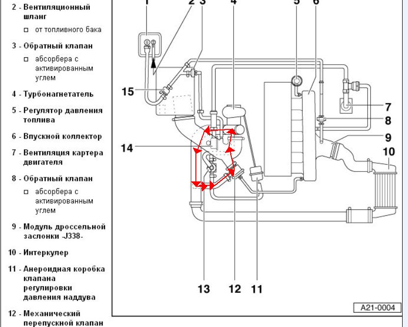

Нету там никакого вакуума, турбина управляется избыточным давлением которая сама и создает. :yes:
Nexiom писал(а):Источник цитаты вестгейт

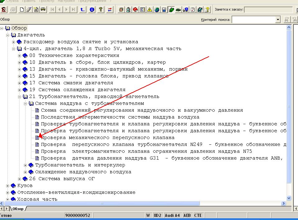

Как достают эти названия, интересно это что такое что за куевина бангейд или как там маза фака гейт. блин перерыл всю информацию по ремонту авто из первых рук ну хоть убей меня не нашел такой куевинки. Стрелкой отмечено что бы проверил а вообще там до того все просто что трудно сделать умное лицо ;)

Добавлю немного.управляется избыточным давлением которая сама и создает пройдя через клапан ограничения давления наддува N75 управляемый в заданных рассчитанных значениях от ЭБУ двигателя

Это на фото с выделением взято с ELSA по Audi ?

Да с ELSA.

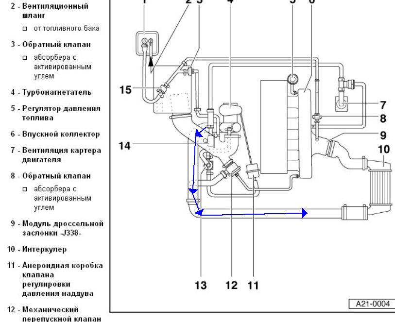

Дело было вечером делать было нечего, а если в перепускном клапане сквозняк, представим ситуацию едем так 160 и резко отпускаем педаль газа закрываем дроссельную заслонку куда турбине дуть? Она моментально остановится не может законы физики. Вот для этого на данных моторах и поставили перепускной клапан при закрытии дроссельной (красная стрелка) и если его не открыть на закольцовку турбина резко остановится и может оборвать крыльчатку что и происходит на практике, этим еще достигается снижение турбоямы потому что турбина не теряет обороты и при быстром последующем открытии заслонки дроссельной моментально выходит на рабочий режим, при нажатии педали газа все идет как надо по синей стрелке прямиком в цилиндры. так вот если это клапан открылся и не закрылся по каким то причинам неисправность его итд итп то что будет, это очевидно не будет давления наддува потому что турбина будет пихать воздух сама на себя а туда мало очень мало или ничего..

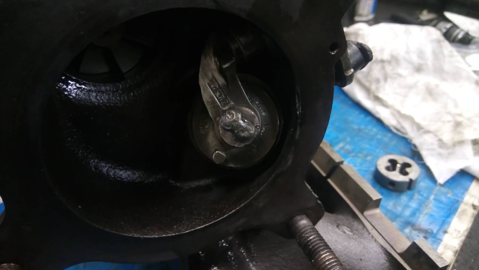

Добавлю, что еще бывает, что дверцу калитки внутри горячей части срывает и уносит в выхлопную трубу. И получается она все время открыта.
Да и вариант мертвого картриджа турбины никто не отменял.

:plusviens: Ффф.. точку. Не беда можно выловить с последней банки глушителя и присобачить пожизненно. Кувалда лом сварка творят чудеса ;)
