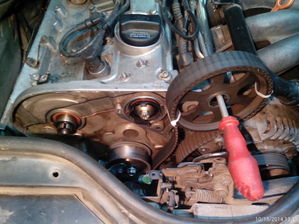

фото не мое
положение этой черной пластмасски не нужно запоминать. Типа угол, градус?
Просто открутить с вала и снять? Сальник там как на коленвал и распредвал с промежуточным?

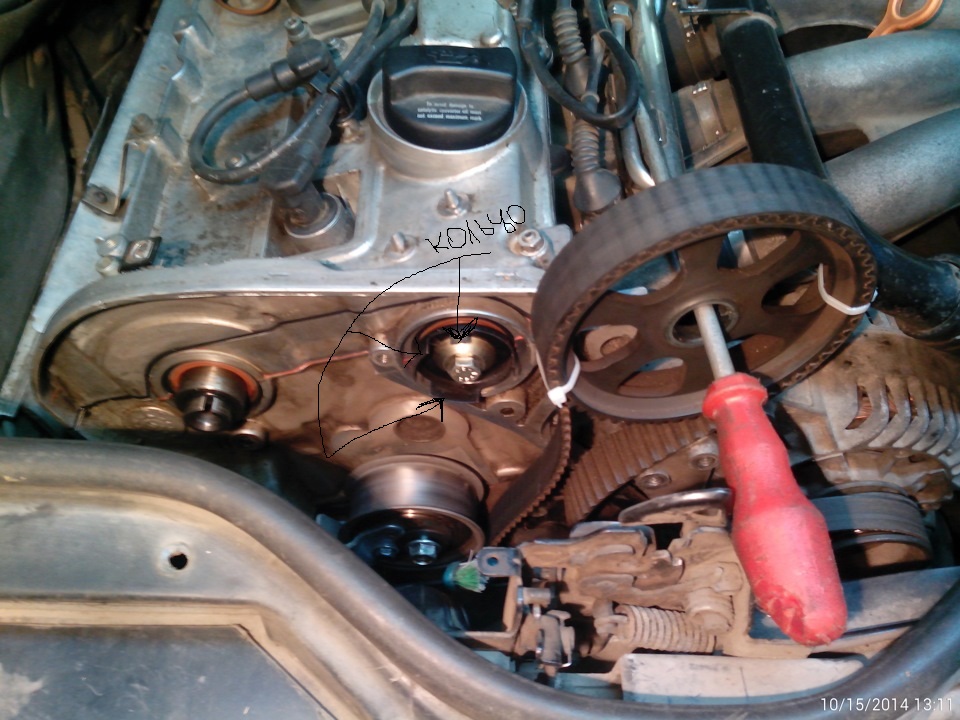

Maks_7_sp писал(а):Источник цитаты черной пластмасски
Покажи стрелкой что это.

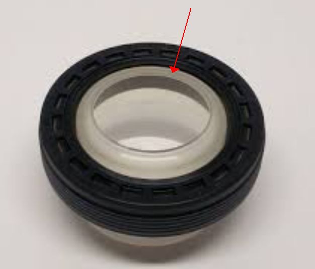

Maks_7_sp писал(а):Источник цитаты что за монтажная гильза? На коленвале и распредвале я забивал головой на 32 вроде. Все отлично было.
Ты стрелку видишь на фотке? Иногда концы вала бывают тупые без захода и еще острые вот там такая штучка очень помогает можно сделать просто из полиэтеленовой тонкой бутылки итд итп обернув её на вал потом просто вытянул её, а так все правильно молотком через головку из за уха, сальники как помню разные на распр и колене на колене чуток больше что то по моему внутренний диаметр. Фуфлоновый сальник современный ставится на сухую иначе потечет если попадется, он без пружинки типа сделан манжеты супер сальники но на хорошую поверхyость его надо.

стрелку конечно я видил. Просто думал зачем гильза. Менял на колен, распреде, промежуточном все гууд. Сальники VICTOR REINZ хороши.

Не понимаю не вижу что нарисовал или что имеется ввиду. Там до того все просто что трудно сделать умное лицо. :yes:
