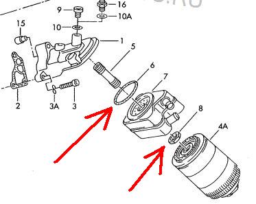

Сообщение Юра 80 » 29 янв 2014, 08:47
awson писал(а):уверен?
Уверен, менял у себя именно так
Юра 80 писал(а):Снимаешь фильтр
поз.4А
Юра 80 писал(а):откручиваешь гайку, которая теплообменник прижимает,
поз.8
Юра 80 писал(а):ставишь новую прокладку
поз.6
Что не так? Не написал снять теплообменник и оторвать от него прокладку, присохшую за 15 лет? :smile:

Сообщение awson » 29 янв 2014, 09:17
Юра 80 писал(а):Снимаешь фильтр, откручиваешь гайку, которая теплообменник прижимает, ставишь новую прокладку, ставишь на место теплообменник, закручиваешь гайку, закручиваешь фильтр
малость не так
потом - откручиваешь трубку №5, отводишь теплообменник
Юра 80 писал(а):ставишь новую прокладку, ставишь на место теплообменник
потом - закручиваешь трубку №5
Юра 80 писал(а):закручиваешь гайку, закручиваешь фильтр
Сообщение Юра 80 » 29 янв 2014, 09:38
Для чего трубку-то откручивать?
Не знал этого, поэтому у себя менял не правильно, не откручивая. На двух машинах, на АЕВ на своем и на AGN супругином
awson
Сообщений: 1814
Авто: Touareg CASA 3.0
Имя: Вадим
Сообщение awson » 29 янв 2014, 10:01
Юра 80 писал(а):трубку-то откручивать?
можно не откручивать, тогда надо антифриз сливать с теплообменника
иначе как ты теплообменник снимешь с трубки?

Сообщение Юра 80 » 29 янв 2014, 12:53
awson писал(а):как ты теплообменник снимешь с трубки?
хватает длины резиновых шлангов, чтобы его снять
И в отчете
lesorub писал(а):хотя на 1,8т делали- http://www.audi-club.ru/forum/showthread.php?t=253266
тоже трубку не отворачивали.
По охлаждайке теплообменник же герметичен.
lesorub писал(а):на 1,8т делали
я тоже делал, на столько ничего сложного, что даже и не писал об этом.

Сообщение Stimpack » 29 янв 2014, 13:56
Я тоже трубку не отворачивал, но хотя бы один шланг с ОЖ должен быть стянут на AMB - что я и сделал, т.к. ОЖ все равно сливал, чтобы снять коллектор (нужен был весь кронштейн в руках, а не это колечко :cannabis: ). Короче через этот шланг и слил сколько нужно :smile:
lesorub писал(а):Копеешная штучка(swag-20000)
такие "резинки" лучше брать оригинал, плюс заменители даже не всегда по размерам и форме совпадают...
