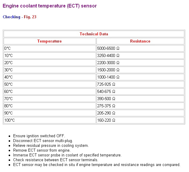

Belarusik, так как на холодном впускном коллекторе конденсируется часть бензина из топливо-воздушной смеси, в системе впрыска есть специальный температурный датчик ЕСТ - и ваш ADP не исключение. Он сообщает "мозгам" температуру антифриза двигателя, а те уже расчитывают пилотную дозу топлива для запуска двигателя.
Я не знаю, с помощью какой диагностики и как вам её провели, но думаю что необходимо тестером-омметром перепроверить данный датчик.

hrak писал(а): в системе впрыска есть специальный температурный датчик
и именно его нужно проверять до того, как начинать менять все по кругу.

Юра 80 писал(а):А что с датчиком температуры?
всё нормально по тестеру
