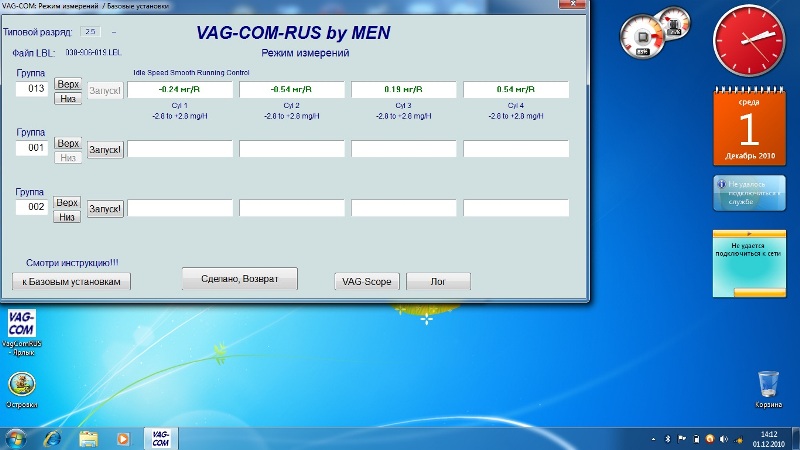

DIA, как я понял интересует в статике параметры, 13-ый канал в динамике не работает ? кстати машина прогревается до 90 градусов по стрелке ( по компу первый канал 4-ая группа 78 чтоли, при этом если смотреть показания подогревателя, там температура такая же как и на стрелке приборки ( менял датчик температуры, поставил феби, думаю он парит мозк, или там есть ещё один датчик ?? ( менял датчик черного цвета, стрелка бывает стоишь а она упала, потом поднялась, но после замены все отлично как вкопанная)

Сообщение DIA » 01 дек 2010, 16:13
flavor писал(а):и да больше жму на газ больше затупы, ну и подергивания не исчезают..
П о цилиндрам работает хороше на холостых, похоже прав.
