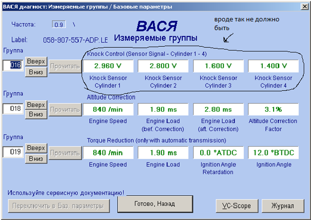

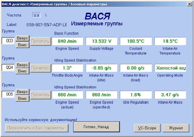

Добавлено спустя 10 минут 39 секунд:

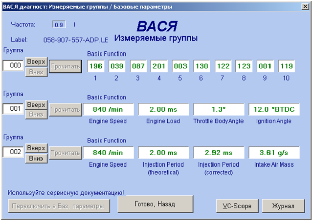

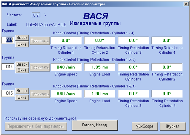

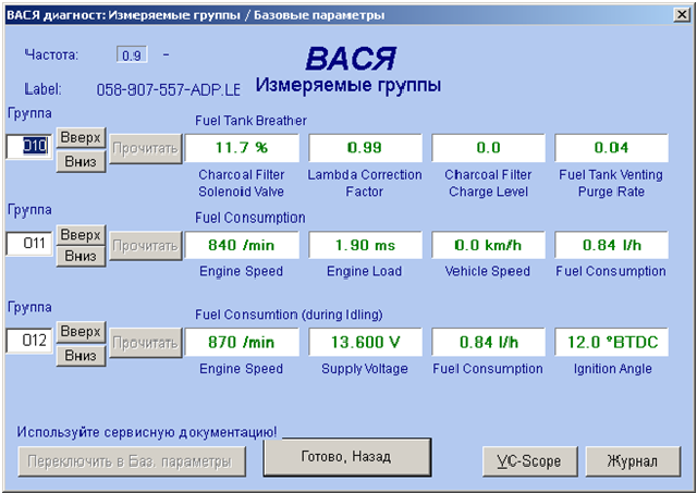

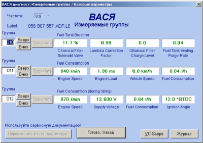

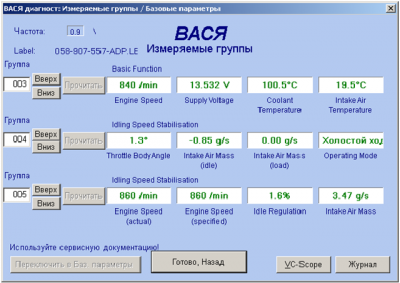

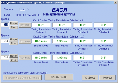

Делал сегодня диагностику и вот что получилось мот кто чего поймёт (я ни чего не понял) и скажет что и как?
ошибок 0 и ездил долго и упорно и газовал нормально на 3 передаче до 4500 (катался за городом) всё по нулям. это плохо или хорошо?
Сообщение Юра 80 » 10 апр 2012, 12:37
Belarusik, есть правильная матчасть - ELSA называется. Ставь себе на комп и изучай - раз уже полез так далеко. Значение КАЖДОЙ цифры там можно найти.
