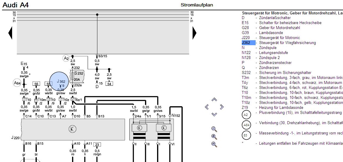

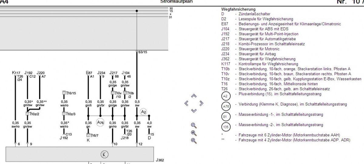

Сообщение DIA » 03 янв 2014, 11:00
Александр_1983 писал(а):Не подскажете где провод к-линии там находится?
Провод К линии А7 пин, повидимому мною, приходит у вас на блок иммо J362 а снего дальше......
