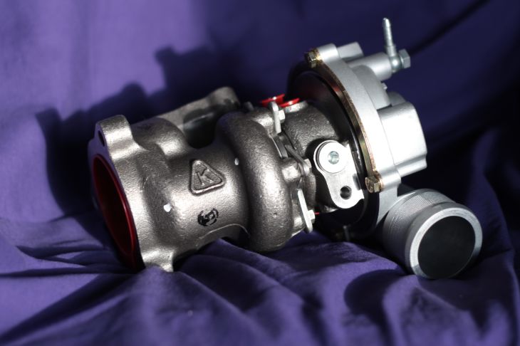

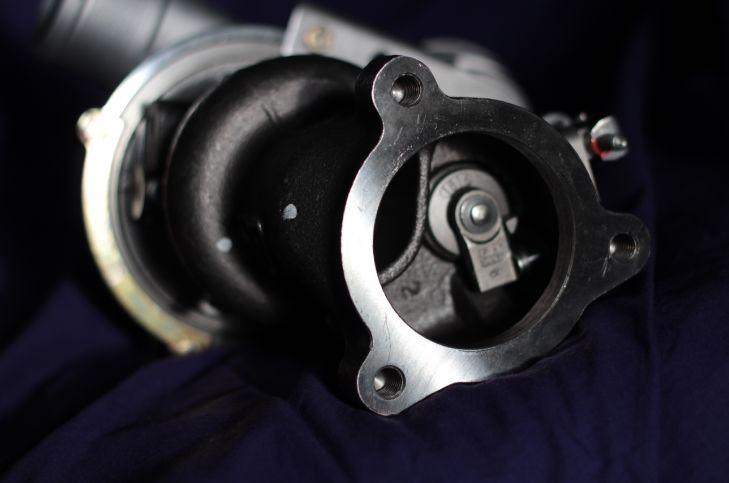

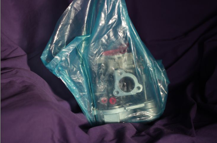

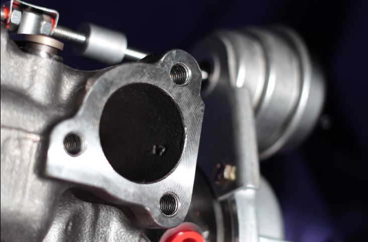

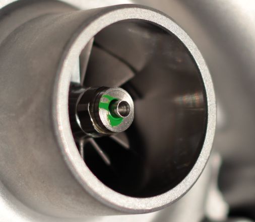

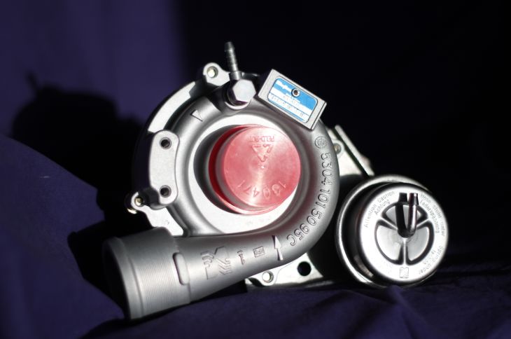

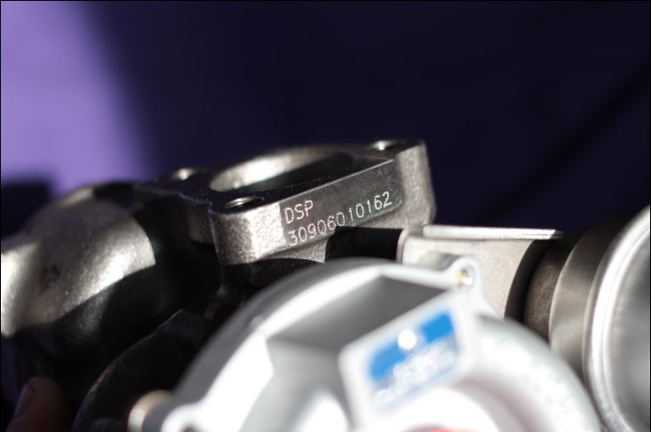

Сделал пару фоток турбины
Коробочка.
Внутри, в бумаге лежит заклеенный пакет голубого цвета. В нем - турбина
холодная крыльчатка закрыта заглушкой

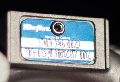

на приклепанной бирке честно написано "чина"
собственно холодная крыльчатка
вид почти снизу - лого в виде буквы К. Пара белых точек. Черная печать. Вообще, все изделие - в каких-то отметках. Штемпелей на нем - как значков на военном.

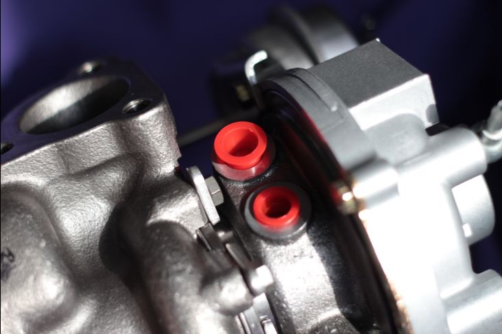

Отверстия для подачи масла и антифриза заткнуты заглушками

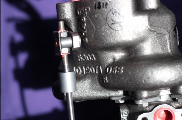

На фланце, идущем к коллектору - гравировка
собственно фланец. Блестит :)
этот фланец - блестит еще больше.

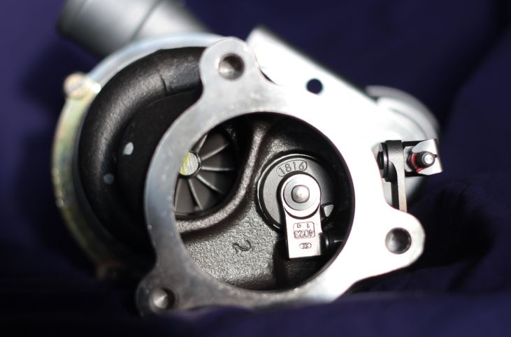

горячая крыльчатка и вестгейт
куча всяких служебных отметок.

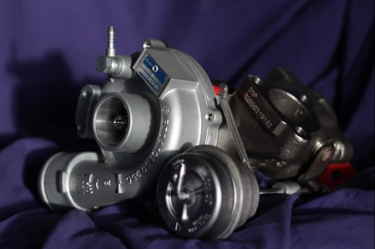

Изделие очень симпатишное. Приятно в руках держать, чесслово!
Сообщение PhoeniX » 18 июл 2012, 22:30
так це китай или кетай? то есть ты купил правильную турбу?
Сообщение Юра 80 » 18 июл 2012, 22:35
PhoeniX писал(а):то есть ты купил правильную турбу?
да, это правильная турба от оф дистрибьютора. Сделана в китае - но это оригинал. Ну, как айфон, короче :hahaha: Они ж тоже ни разу не в калифорнии сделаны.
