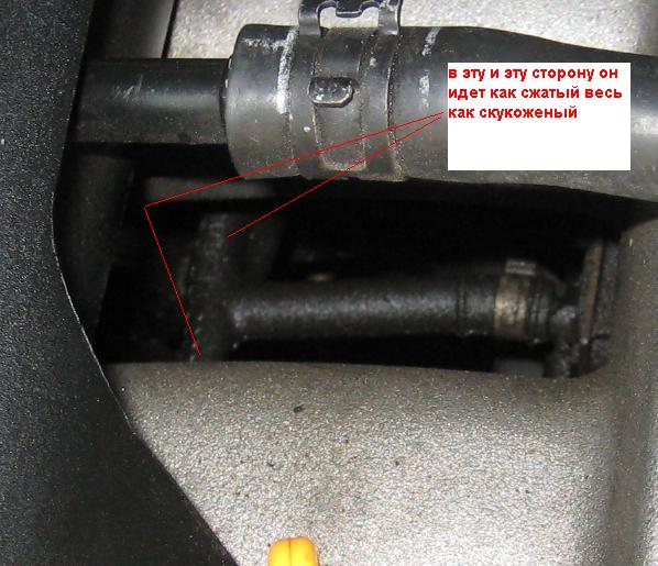

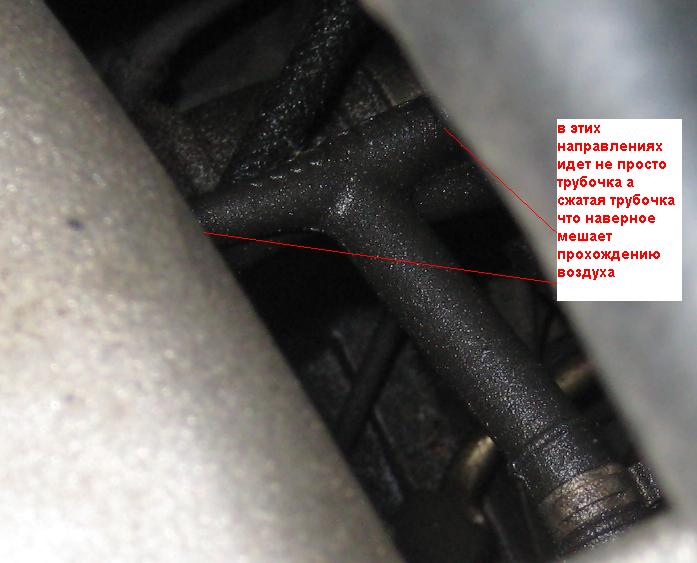

Единственное что в схеме трубочка одна Гобразая (на схеме вроде бы на скока я понимаю http://www.elcats.ru/audi/Parts.aspx?Md ... d=F9A00293 под номером 48) вся изжатая такая, т.е. не порваная не дырявая а именно сжатая, попытался отразить это на фото:

Фотки твои, реальные?
на первой как бы много масла. Думаю, отверстие где-то там таки есть.
Ссылку почитал, но там речь как бы решительно не о таком двигателе.
