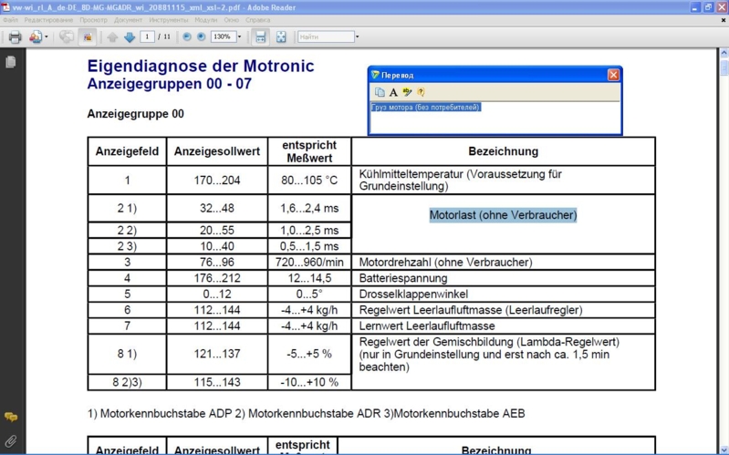

Ну чем вам помочь на немецком могу только, на англицком не поставляли они моторы за бугор.
2 группа измерений 4 поле.

LRe30 писал(а):ААААААААА!Весь мозг сломал и язык тоже!Фашисты!Вот ушлый народ,войну просрали в 45м,а мозг русскому человеку и в наши дни умудряются парализовывать!DIA, спасибо,но я мало что понял по немецки.
Ладно,буду искать того кто мне сможет это по русски растолковать.
Попробуй разобраться с помощью Промта, т.е. перевести на русский, если понимаеш о чем идет речь вполне можно разобраться.

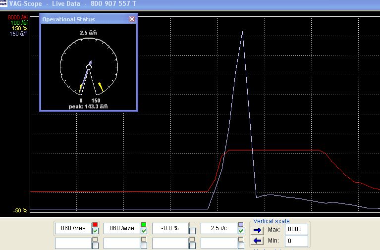

Короче не понимаю я ваш немецкий!Вот что имею во второй группе измерений по расходомеру:
840 об 3,12-3,4 г/с
5400 об 24 г/с
отсечка 91 г/с
Угол открытия дроссельной заслонки(O2 sensor control) на холостых- 4,3-4,8(показания меняются)
Что скажите?Походу УОДЗ не должен быть больше 4 градусов.Чистить и потом адаптировать?

Юра 80, короче дибил я!
Сегодня я все таки добрался до него.И вправду сломан и патрубок от него просто висел.НО!!!поставив заглушку на впуск прочитал,стер ошибку,завел поехал и вуаля,снова таже муть.Опять выскакивает ошибка.На динамике никак не отражается.По расходу при средней интенсивности работы газом в городе жрет десятку на 100.Трасса я думаю будет около 7.Посмотрю завтра как заведется на холодную.Расходомер на педали в отсечку показывает около 90г/с.
Сегодня я все таки добрался до него.И вправду сломан и патрубок от него просто висел.НО!!!поставив заглушку на впуск прочитал,стер ошибку,завел поехал и вуаля,снова таже муть.Опять выскакивает ошибка.На динамике никак не отражается.По расходу при средней интенсивности работы газом в городе жрет десятку на 100.Трасса я думаю будет около 7.Посмотрю завтра как заведется на холодную.Расходомер на педали в отсечку показывает около 90г/с.Еще к спецам два вопроса а точнее три)))Первый:в четвертой группе измерений в 3 поле должен быть результат от -1,7...+1,7г/с,у меня 0,00 г/с (как датчик откинут,вопрос какой?),затем в 7 группе 2 поле напряжение не фиксировано а плавает в пределах от нуля до вольта.
Ну и заключительный вопрос.Я так понял трубка вентиляции картера болезнь этих моторов,дикий дефицит и стоит космос.Что нужно снимать чтоб к ней подлесть для замены-генератор или впускной колектор полностью с др.заслонкой и сапутствующими элементами?
