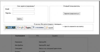

Сообщение mac » 24 сен 2011, 18:39
нормальной аппаратуры под рукой не было :oops:
http://freespace.by/download/35877d3bc6 - звук на холодный двигатель
http://freespace.by/download/2b7981f7b4 - звук прогретого двигателя до рабочей температуры

Сообщение Юра 80 » 24 сен 2011, 18:53
А закачать туда, где региться не нужно - не кошерно?
Или в качестве вложения в свое сообщение добавить?

Сообщение mac » 24 сен 2011, 19:03
Или в качестве вложения в свое сообщение добавить?[/quote]
форматы записи блокировались администраторам, c фиспейса можно качать без регистрации.

Сообщение Юра 80 » 24 сен 2011, 19:34
mac писал(а):c фиспейса можно качать без регистрации
это там в рекламе так написано?
