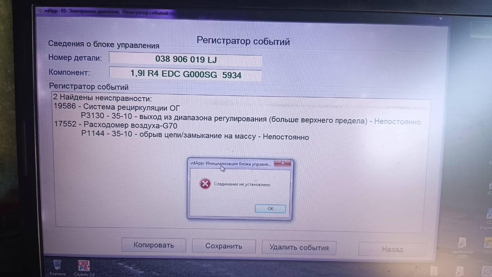

Дико извиняюсь но вот сейчас в процессе тестов стала постоянно вылезать ошибка 17964 - Регулятор давления наддува: выход из диапазона регулирования(меньше нижнего предела) Но это только тогда когда я хочу разогнать авто больше 120км. По другому эта ошибка не вылазит ну и как следствие следом ошибка блокировки двигателя. 17978 - Блокирован блок управления двигателя. Попробую для начала поменять расходомер.

Igor79 писал(а):Источник цитаты 17964 - Регулятор давления наддува: выход из диапазона
Вот описание причин данной ошибки:
17964/P1556 - Charge Pressure Control: Negative Deviation
Possible Symptoms
Reduced power output
Limp mode
Possible Causes
Boost Pressure too Low
Hoses/Pipes incorrect connected, disconnected or leaking
Charger Pressure Control defective
VNT (variable nozzle turbo): nozzles stuck
Solenoid Valve for Boost Pressure Control (N75) defective
Possible Solutions
Check Hoses/Pipes to/between Components
Check Solenoid Valve for Boost Pressure Control (N75)
Check / Clean / Replace Charge Pressure Control
Check / Clean mechanism for variable nozzles
По решению этого вопроса мои рекомендации обратиться к awson или Специализированное СТО по Audi - Shikana.

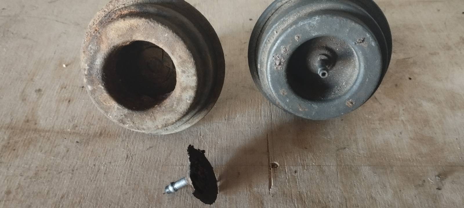

У меня с того года как пропала тяга и ошибок не было заклинило в среднем положении да и ху с ним ведь за ремонт своей не платят едет и едет куда лететь. надоело лежать на диване решил решить проблему научно комп подкл ваккуометр достал с полки и ржал пол часа. дернул за шлаг и все. Ща летит правда расход чуток кажется подрос.
Отправлено спустя 3 минуты 10 секунды:
А вообще эти передувы недодувы. мне что там случилось легче чем два пальца было 15 минут времени

У меня была такая проблема.Замена расходомера решила все вопросы.Цена б/у детали,33 руб.Тоже не ехала, отрубало турбину. 1,9 TDI.
