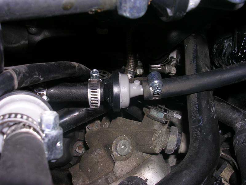

На машинах с двигателем AEB стоят 4 обратных клапана. Меняются они элементарно.
Срезаем старые одноразовые хомуты, выкидываем старый клапан, одеваем новые хомуты на шланг и фиксируем новый клапан на месте.

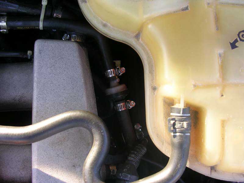

Чтобы добраться до клапанов под впускным коллектором и дроссельной заслонкой, нужно отвинтить 3 винта на резервуаре с ОЖ, снять датчик уровня ОЖ и отодвинуть резервуар.

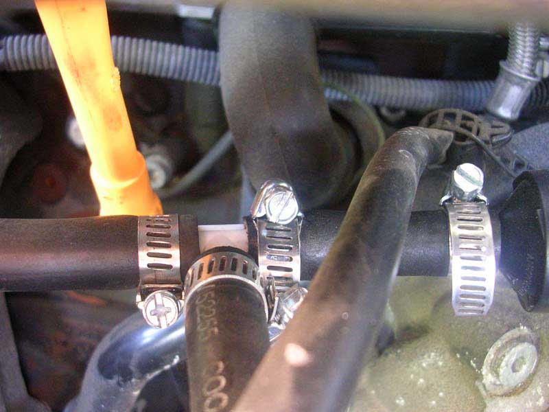

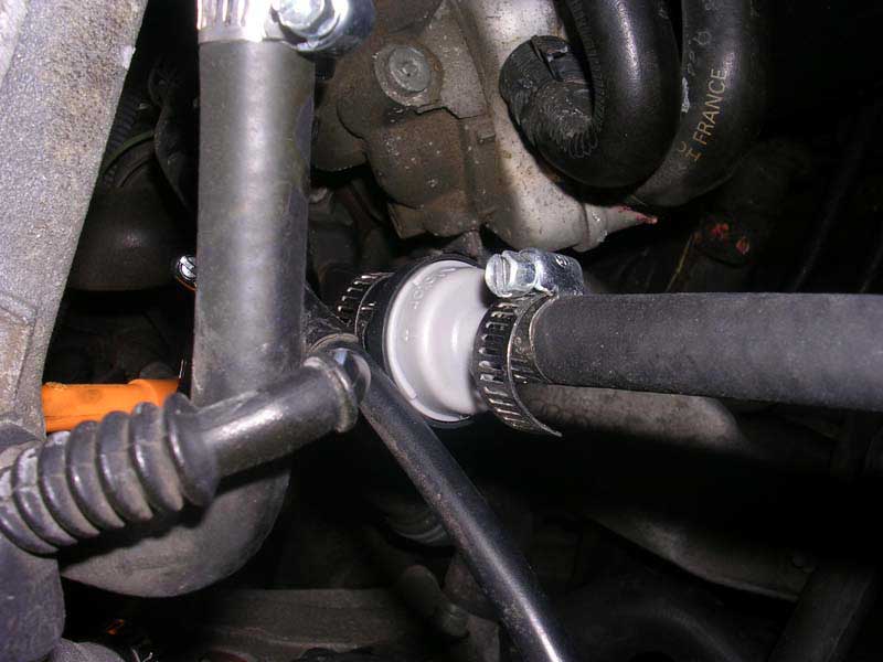

Места расположения обратных клапанов.
Один возле воздушного фильтра - снять пластмассовую крышку.
Второй между впускным коллектором и бачком ОЖ.
Ещё один под впускным коллектором (слева видно последний клапан под ДЗ)
И последний клапан под ДЗ
Под впускным коллектором также находится Т образный тройник 06A-103-247.
Его нужно проверить на предмет растрескивания и при необходимости заменить.

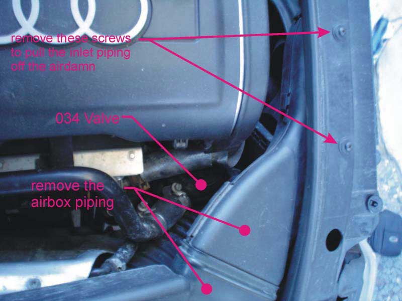

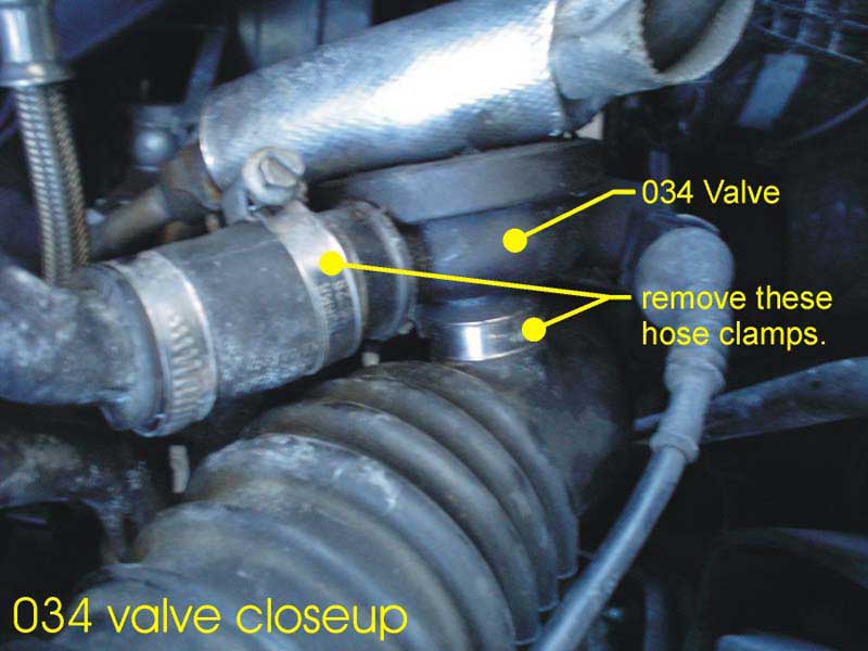

Шаг второй. Меняем регулирующий клапан.

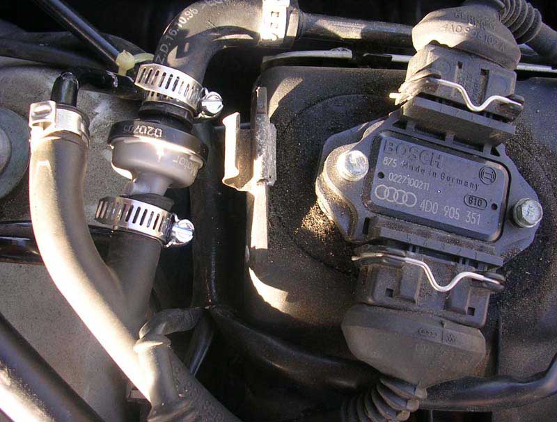

Всё довольно очевидно. Вытаскиваем старый клапан и ставим новый.
Чтобы немного расширить доступ к хомутам, можно снять фишку с клапана N75 (см. вторую картинку). Просто надавите на защёлки и вытащите фишку.

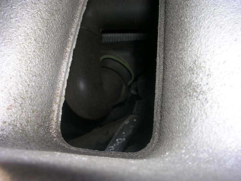

Шаг третий. Меняем патрубок вентиляции, выпускной клапан и тройник патрубка вентиляции.
Эта процедура была бы намного проще если снять впускной коллектор. Однако его снятие - тот ещё геморрой.
Правда без снятия коллектора, подлезть туда можно только одной рукой.
К сожалению хороших снимков места работы не будет из-за кучи мешающих патрубков, поэтому предварительно всё хорошенько осмотрите.
Чтобы снять патрубок вентиляции, тяните вверх зелёную пружинку и отсоединяйте патрубок от устройства вентиляции.
Можно использовать плоскогубцы с длинными и тонкими губками - их можно просунуть между трубами впускного коллектора.

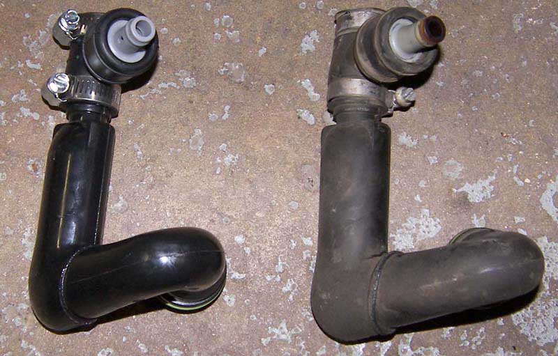

Старый патрубок вентиляции. Вроде особо не видно, но засорилось основательно.
Здесь патрубок вентиляции снят с системы вентиляции. Новый патрубок нужно вставить до конца, иначе защёлка не сработает.
Старая и новая сборка вентиляции. Нужно по старой точно собрать новую.

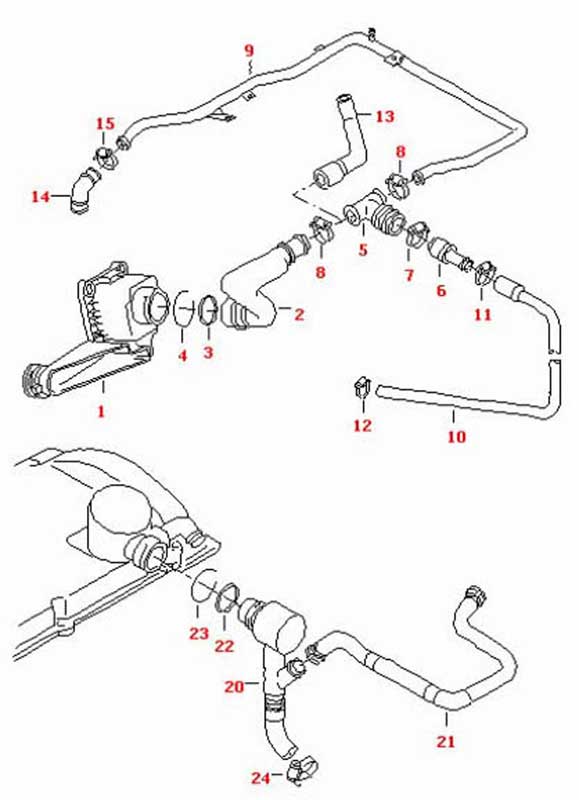

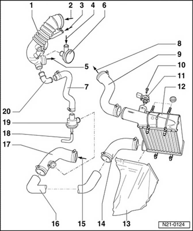

Диаграммы.
утащено отсюда
