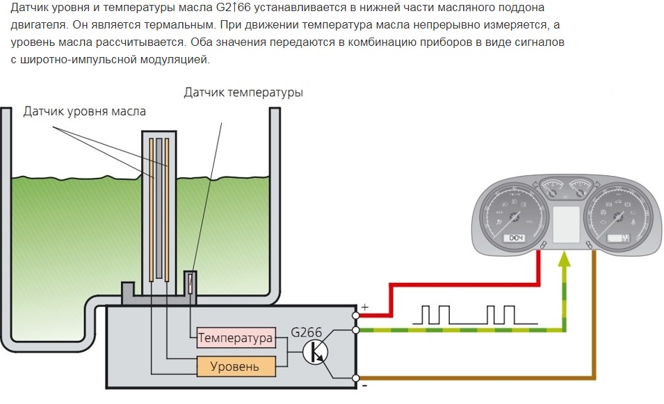

Добрый день. Была как то проблема с датчиком уровня масла периодически загоралось сообщение на желтом фоне масленка и написано sensor. Датчик в поддоне я заменил он трех контактный https://a.d-cd.net/47e11b8s-960.jpg такой примерно. Теперь сенсор не горит ошибок на приборке нет но темпер масла не показывает. У меня вопрос к знающим Этот датчик показывает только уровень масла ? или температуру то же ? Или на температуру есть другой датчик ? Если да то где он стоит ? A4 B5 1.9 TDI AJM 115лс 2001г.
Отправлено спустя 32 минуты 47 секунды:
Наверное бракованный датчик попался
Нашел вот такую инфу возможно попался бракованный датчик ?
Audi A4 1.9 TDI 2001г
