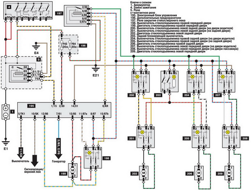

navyzor писал(а):Это 197 на рисунке Andrejka?
Нет, №195 на той схеме.
navyzor писал(а):... Все релюшки находятся со стороны пассажира?
:unknown: Точно не помню, но :? кажется с водительской стороны.
ЗНАХАРЬ писал(а):... пассажирская форточка закрываетсяч очень медленно, как будто ее что-то держит, открывается нормально. Что может быть?
Препятствие, т.е. дополнительная нагрузка на электродвигатель.

Игорь, релюшки нашёл, а 195 реле что-то не видно.Подскажите где оно???
Сообщений: 14727
Сообщение Игорь » 25 июн 2011, 14:18
:? Как где оно? На схеме в средней левой части самый широкий блок:

Сообщение navyzor » 25 июн 2011, 19:12
Игорь, на схеме-то всё прекрасно видно, но когда на релюшки смотрел, ничего похожего не видно, под номерами только 203, 213, 215 и ещё что-то, точно не помню, двойного реле никакого не видно. Завтра сфоткаю внеший вид своих реле - может там кто-нить чё-нить скажет!!!

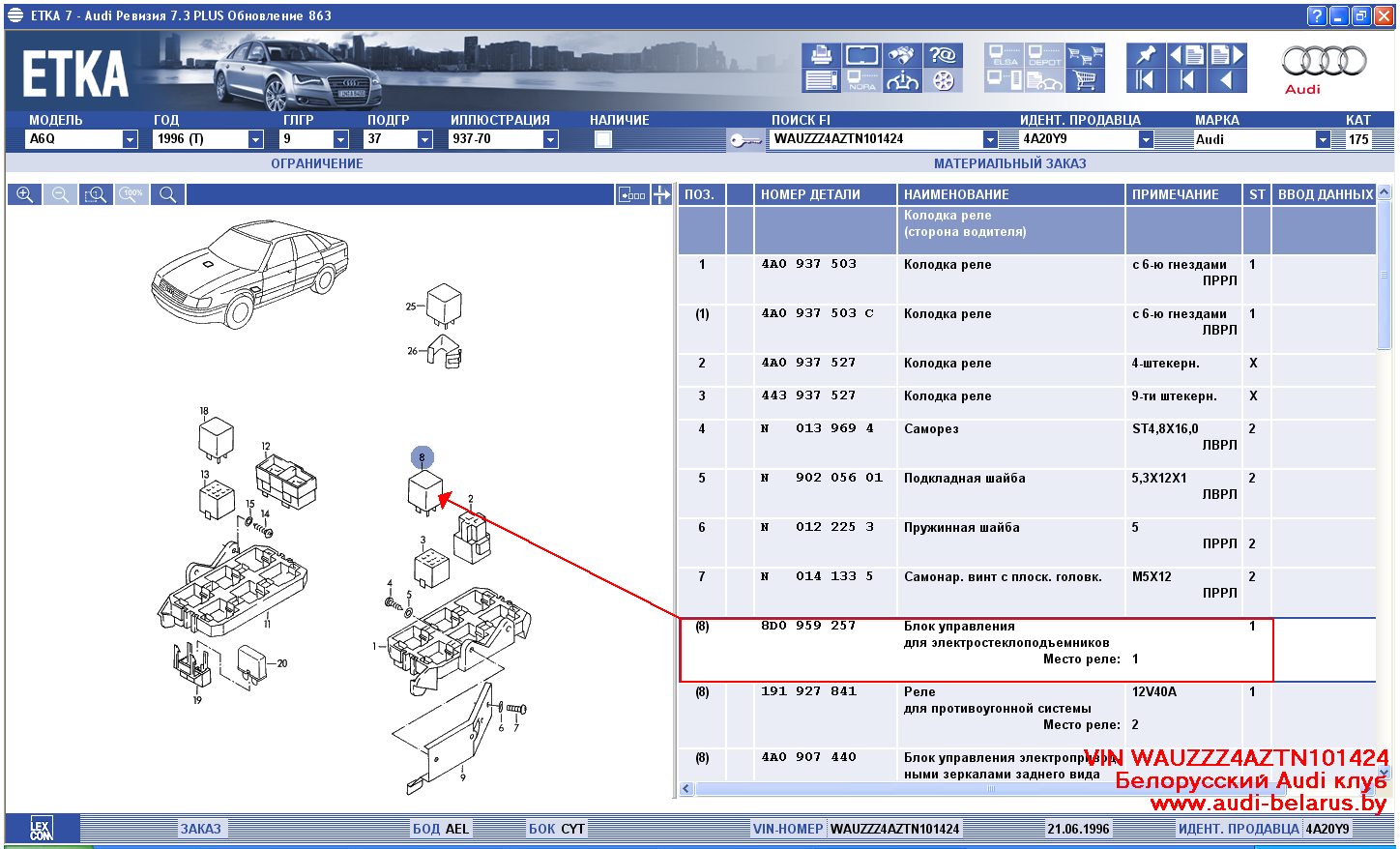

navyzor писал(а):... когда на релюшки смотрел, ничего похожего не видно, под номерами только 203, 213, 215 и ещё что-то, точно не помню, двойного реле никакого не видно.
Это реле (ЭБУ) стеклоподъёмников имеет каталожный номер 8D0 959 257 и расположено в нише у ног (область голени/стоп) водителя (слева).
Р.S. При поиске этого ЭБУ обнаружил очередной глюк в ETKA 7.3. При поиске реле по "пробитому" VIN'у navyzor'а оно не находится!
А вот при поиске по VIN'у моей A6Q C4 2,5TDi оно уже есть.
ЭБУ стеклоподъёмниками A6Q C4 Игоря
:unknown: Немцы в Ингольштадте видимо хорошо :kurevo: пыхнули.

Sly, думаю, что нет. Как видно из скриншотов а/м navyzor'а 1997 модельного года, а мой 1996 модельного года и навряд ли более новые авто заказывали с ручным приводом стеклоподъёмников, тем более спереди.
Вечером ещё пару VIN'ов C4-ых посмотрю.
Пока я склоняюсь к тому, что глюк, как и в прошлый раз, связан с Quattro или моноприводом. стоит указать индекс Q как косяк есть или наоборот.

Игорь,, то что я наблюдаю на Ваших картинках больше похоже на релюшки, которые под капотом стоят. Подскажи, плиз, где мне точно смотреть!!! :rabota1:
Сообщений: 14727
Сообщение Игорь » 04 июл 2011, 01:10
navyzor, нет, не под капотом. На скриншоте чётко написано: Колодка реле (сторона водителя).
Где смотреть? ;D Для начала внимательно прочитать мною написанное, а уже потом смотреть.
