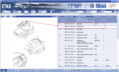

Подскажите пожалуйста номер этого молдинга
(номер 9, как я понимаю)
VIN: WAUZZZ8DZWA009531
Сообщений: 14727
Сообщение Игорь » 08 июн 2011, 23:54
Evil666666 писал(а):Подскажите пожалуйста номер этого молдинга
... (номер 9, как я понимаю)
Да, но только на иллюстрации 853-00 - 8D0 845 131E 01C.
Накладка ветрового стекла Audi A4 1998м.г.
