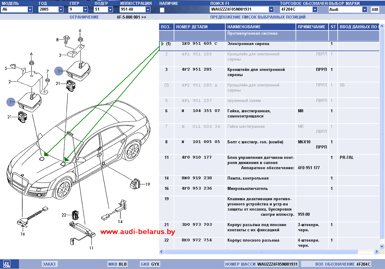

Ребята, всем привет, подскажите пожалуйста где находиться сирена автосигналки, на диагностике пишет потерю связи с сиреной, а где она установлена не пойму, машина Ауди А6 2,0 TDI 2005г

dseverinov, ищите в подкапотном пространстве. Указание на место размещения смотрите на скриншоте.
Противоугонная система A6 2005м.г.

Спасибо, Игорь за ответ на вопрос, вот вчера смотрел, что то не нашел, такой же скрин видел в экзисте, может они у меня попросту сняты эти сирены.
