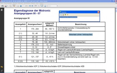

LRe30 писал(а):ААААААААА!Весь мозг сломал и язык тоже!Фашисты!Вот ушлый народ,войну просрали в 45м,а мозг русскому человеку и в наши дни умудряются парализовывать! :D DIA, спасибо,но я мало что понял по немецки. :( Ладно,буду искать того кто мне сможет это по русски растолковать.
Попробуй разобраться с помощью Промта, т.е. перевести на русский, если понимаеш о чем идет речь вполне можно разобраться.
пример перевода выделенного фрагмента
Сообщений: 20895
Сообщение Юра 80 » 06 апр 2010, 07:30
Юрась, добра, только группа нужна вторая...

DIA писал(а):2 группа измерений 4 поле.
Юрась
Сообщений: 1182
Темы: 23
Авто: Аudi
Имя: Юра
Сообщение Юрась » 06 апр 2010, 08:12
Юра 80, это скрин первой страницы файла который дал DIА. Я просто для примера показал.
