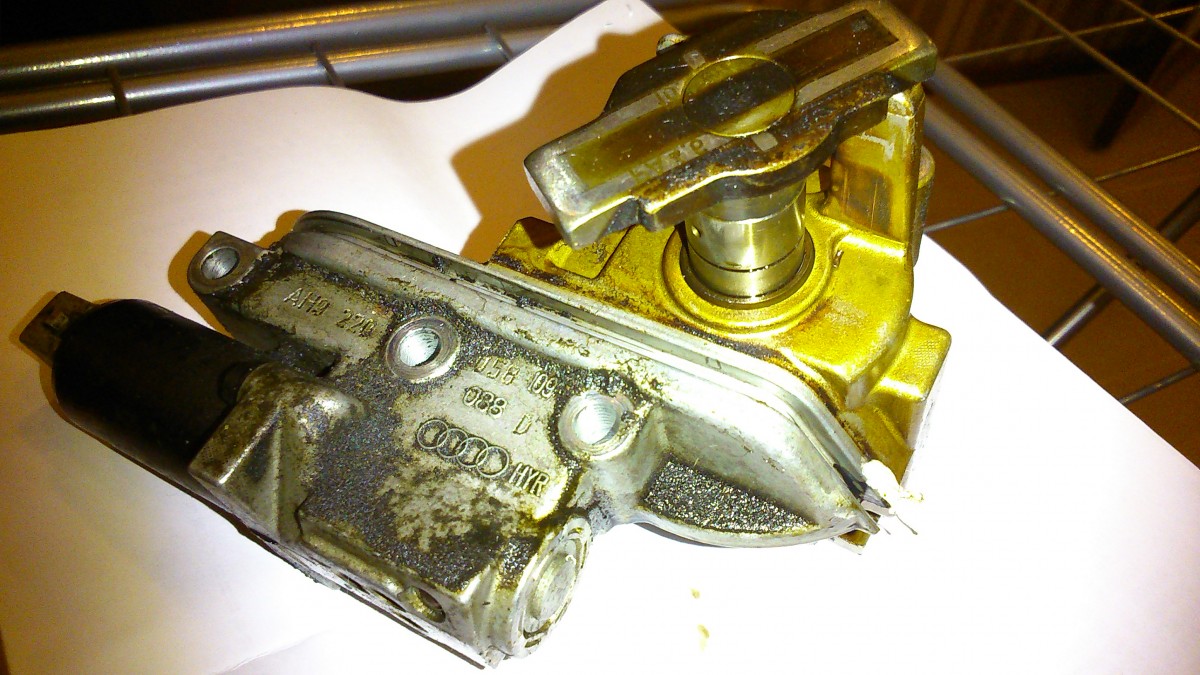

Вот он родимый - б/у чуть больше 200 тыс. км... :smile:
Правда, пластмассы на нем нет...
регулятор фаз газораспределения

все равно,Сергей, спасибо! Главное ведь благие намерения :smile: я спрошу завтра надо ли эта хрень как на картинке

ОлесяЭлис писал(а):я спрошу завтра надо ли эта хрень как на картинке
скорее нет.
Нужен именно пластик

:yahoo: Вот он с ведра ;) Осталось только приехать и забрать.
