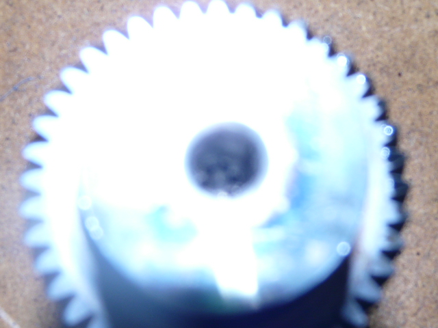

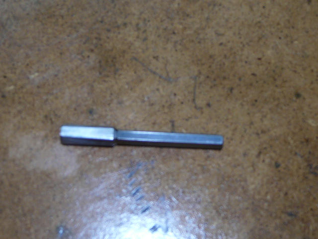

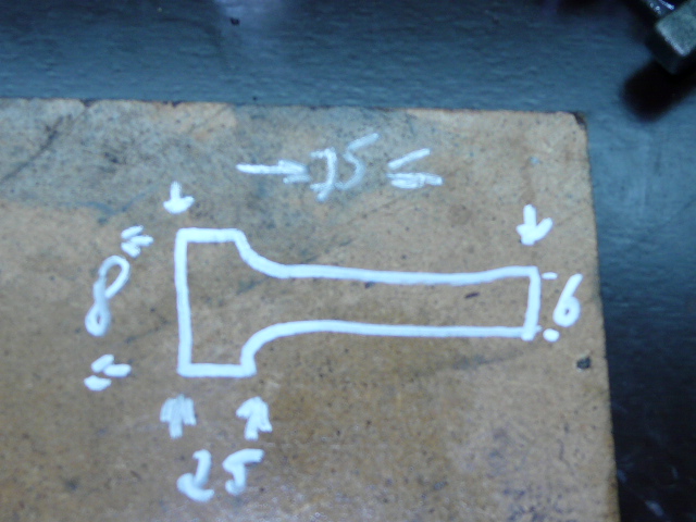

:hi: В понедельник был запущен движок с модифицированными валом и шестигранником.На прогретом движке давление масла на хх было 2 бар,а при 2000об.мин около(не 4бар) 4бар.Сегодня машинка приезжала на повторное измерения давления масла-изменений не было,т.е.давление было в норме.К слову хозяин машины подтвердил и то ,что вибрация двигателя намного уменьшилась(литовская сборка была не первоклассной)-правильно поставленные балансировочные валы выполняли сваю работу :Laie: .
Добавлено спустя 4 минуты 48 секунд:
обещанные фотки сделал,осталось только научится их вылаживать на форуме. :wall:
Добавлено спустя 7 минут 23 секунды:
фотка не очень,. однако есть видимость старого и нового отверстий.
Добавлено спустя 3 минуты 53 секунды:
а вот это то,что осталось от восьмерки шестигранника после обработки и это то, что нам было нужно.

это первый набросок нашего изобретения(шестигранника)
