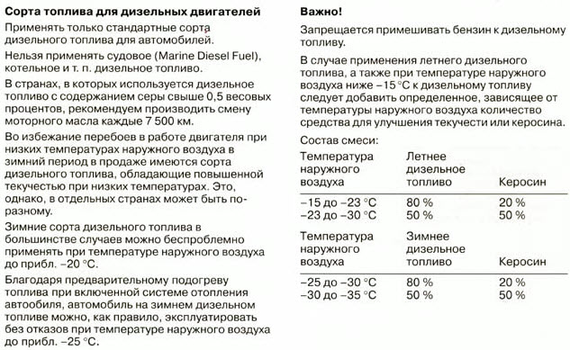

Vitaliyak писал(а):...Хоть везде немецким по белому и написано многократно, что "нихт", никаких присадок и тем более керосина в эти моторы...
правда, это из мерсевского мануала, но я думаю, что и для нас тоже подойдет....

стопроц не поможет керосин если образовался парафин :kurevo:
Властелин колец писал(а):правда, это из мерсевского мануала, но я думаю, что и для нас тоже подойдет....
это было в старых мануалах с мех ТНВД... в новых категорически запрещено добавлять присадки любые !
