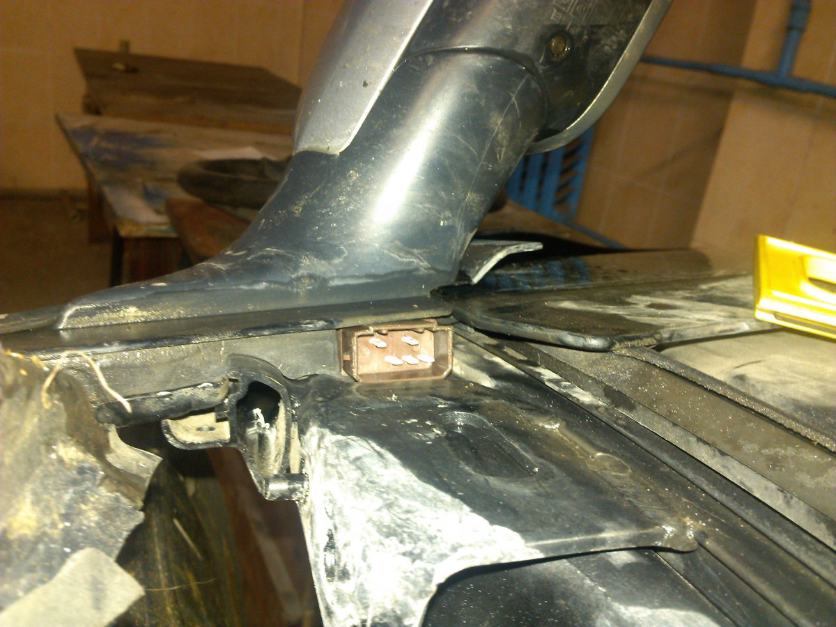

Регулировал положение водительской двери, заодно посмотрел что там с обогревом зеркал на моей С4. И был очень :shock2: Оказалось что никакого обогрева зеркал то и нет в данном экземпляре авто ;D
Контакты в красноватой оболочке не задействованы, т.к. подключать их не к чему и ничего к ним не приходит :D
3 провода на регулировку положения зеркала
Видимо немцы оставили мне эту работу: протянуть 2 провода, вставить недостающие контакты в разъем и купить стекло с подогревом :hahaha:

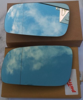

Вчера телефоном сделал сравнительные фотографии стёкол зеркала с водительской стороны ― оригинального VAG 4B0 857 535B и аналога Patron PMG0204G05.
  • Визуально Patron имеет хорошо заметный (когда рядом с оригиналом) зелёноватый оттенок. Если с одной стороны а/м будет VAG, а с другой Patron, то разница будет заметна.
  • Обработка стекла у Patron'а менее качественная ― присутствует острая кромка по периметру. Видимо не прошлись шлифмашинкой. Можно поранить руку.
  • У Patron'а нет датчика-реле температуры для защиты от перегрева. :unknown: Не знаю каким образом ограничивается температура стекла.
  • У Patron'а меньшее количество лепестков-упоров по посадочному периметру.
  • Единственный плюс Patron'а так это его стоимость ― она в несколько раз меньше чем стоимость VAG'а.
Фотографии стёкол:
  1. Сверху оригинальное VAG 4B0 857 535B, а снизу аналог Patron PMG0204G05.
    На обоих стёклах хорошо видна зона асферичности (широкоугольная) с левой стороны. Она отделена от основной зоны тонкой полоской коричневого цвета.
    Стёкла зеркала VAG (сверху) и Patron (снизу).

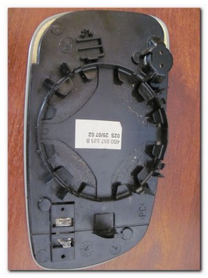

  2. Сверху оригинальное VAG 4B0 857 535B, а снизу аналог Patron PMG0204G05.

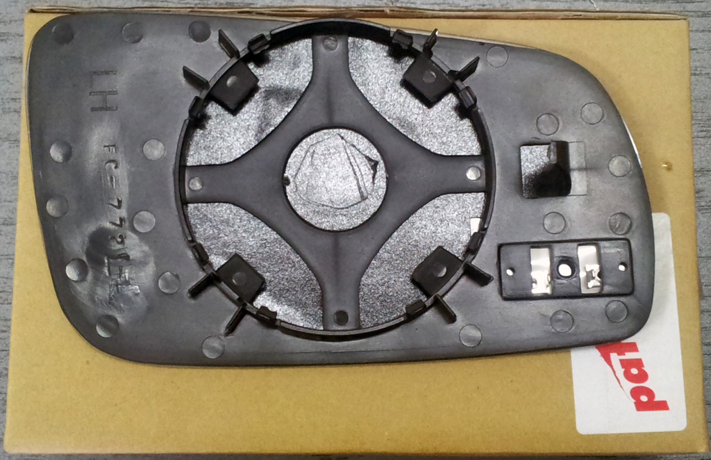

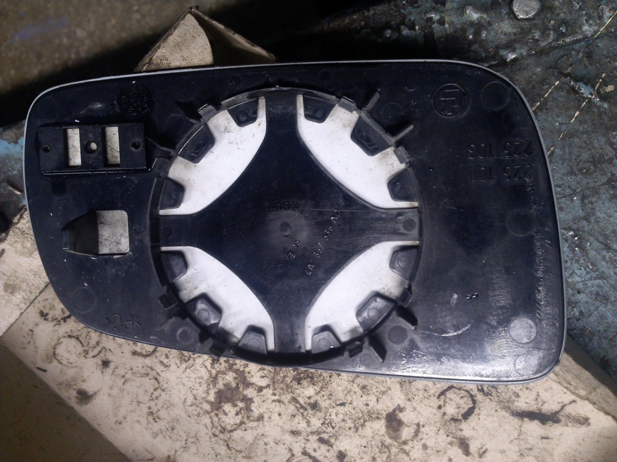

    У VAG'а на хорошо виден слева сверху (на фото) датчик-реле температуры для защиты от перегрева. А также большее количество лепестков-упоров по посадочному периметру.
    Стёкла зеркала VAG (сверху) и Patron (снизу). Вид сзади.
  3. Стёкло зеркала Patron. Вид сзади крупным планом.
    Стекло зеркала Patron. Вид сзади.
  4. Стёкло зеркала VAG. Вид сзади крупным планом.
    Стекло зеркала VAG. Вид сзади.
