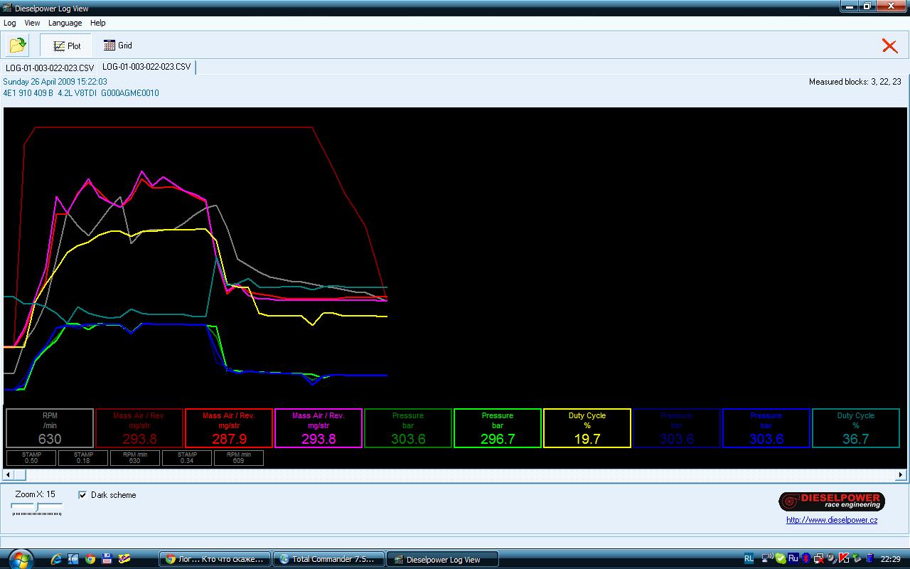

Кто может расшифровать лог. В прикрепленном файле два лога - первый делался на ходу и тапок в пол, второй с места и тапок в пол.
могу приложить еще графики этих логов. Интересует мнение специалистов о работе расходомеров и турбин. Особенно наших клубных чип-тюнеров, посмотрим на их квалификацию... ведь все перед чипом делают такую диагностику и выносят приговор. Ну и, конечно, хотелось бы услышать мнение клубного кулибина DIA
LOG-01-003-022-023.rar
(6.26 KiB) Загружено 118 раз
Лог двигателя 4,2TDi на ходу и полном газе
Лог двигателя 4,2TDi при старте с места и полном газе

Интересная штука на 4,2 V 8 TDI,
На холостых нормально, значения похоже подходят. но, негде в логе, не видел - 100%, максимум - 60%.
Турбину, всегда проверяют, 100 % газ в пол, ;) , но по моему она живая.
расходомер - попробуй отключи и проедЪся без его, если изменения в худшую сторону - он живой.
Нехватка воздуха. Посмотри фильтр или что то забито (хуже если катализатор)
P.S. Не специалист и не мастер ;)
Хрен его знает - что может быть :(

SAE-12 писал(а):Турбину, всегда проверяют, 100 % газ в пол
так и было - газ в пол
SAE-12 писал(а):но по моему она живая
их две ;) :hahaha:
SAE-12 писал(а):расходомер - попробуй отключи и проедЪся без его
их два ;) :hahaha: и чтобы до них долезть, то необходимо снимать обшивку обеих передних арок :hang:

Да 4,2 серьезный агрегат. Немного по другому, чем 1,9 или 2,0
Интересно - как бы она выглядела турбина если б была одна :D
Все таки неправильно снял логи.
Нужны группы 3, 10, 11 (блок 01). и интересна там 21, 34, 35 (блок 11) , У тебя 3, 22, 23. Кто тебе посоветовал?
22- Давление в рампе, 23 - Количество топлива в рампе.
P.S/ У тебя должно быть два ЭБУ двигателя.
Значит работа платится в двойне. :crazy:

003 Рециркуляция ОГ.docx
Группы 3,10,11.
Но по турбинам есть еще несколько интересных групп.
(14.12 KiB) Загружено 124 раз

SAE-12, :thanks: я уже понял, что что-то не совсем то посмотрел. буду перемеривать

Взял у Жени (Gater) шнурок (за что ему отдельное спасибо) и перемерял:
Сделал пару логов (3,10,11 каналы):
1- с места: тапок в пол до 140кмч
2,3 - в движении: 3 передача, ~ 1500 обмин и тапок в пол до 140 кмч
4 - в движении (ручной режим АКПП): 2или3 передача, Ё1500обмин и тапок в пол
LOG 1,2
LOG 3
LOG 4

Сообщение SAE-12 » 04 июн 2012, 21:03
Все таки скинулась :)
dp_logview_rus[1].zip
Программа
(406.81 KiB) Загружено 154 раз
