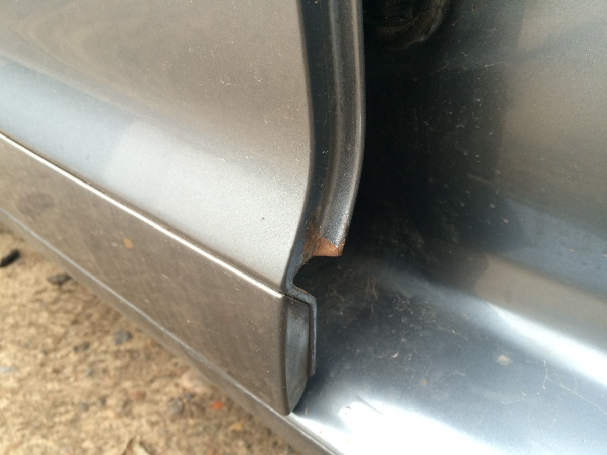

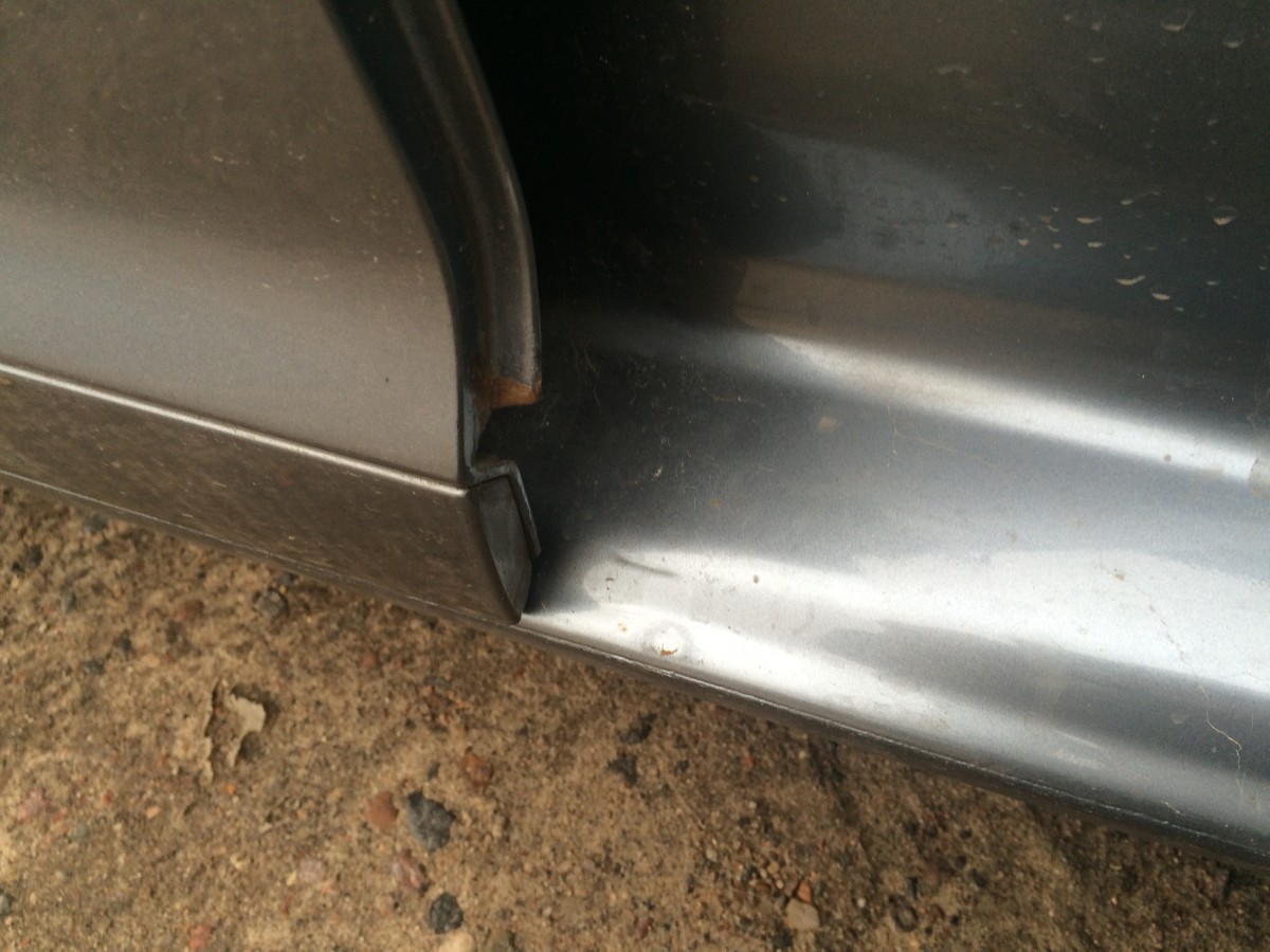

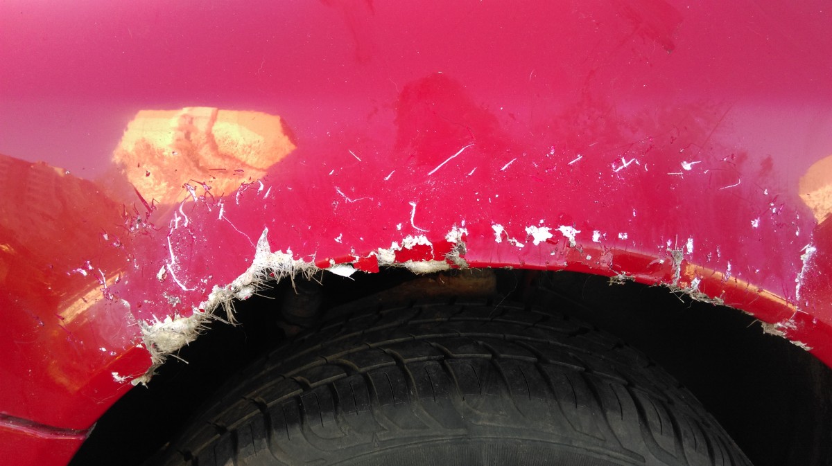

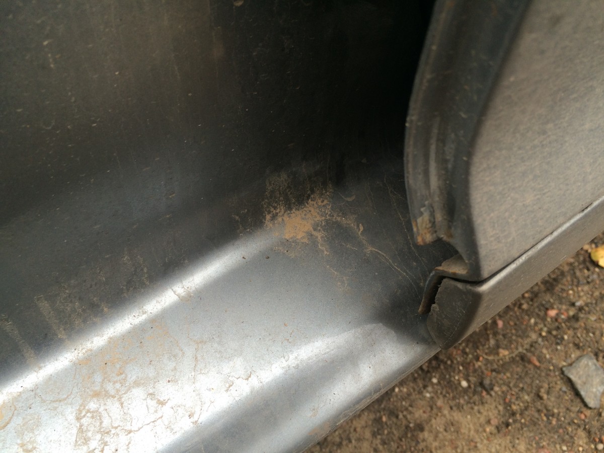

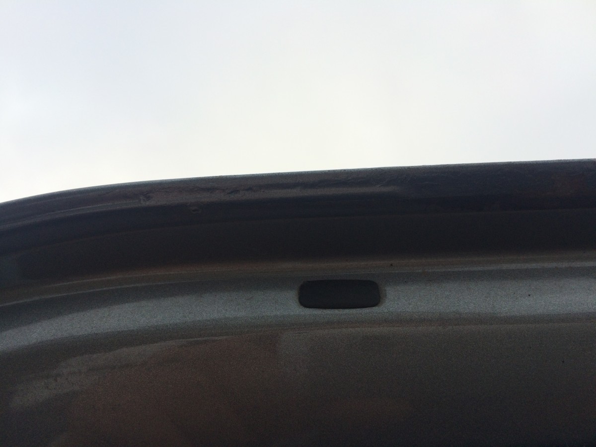

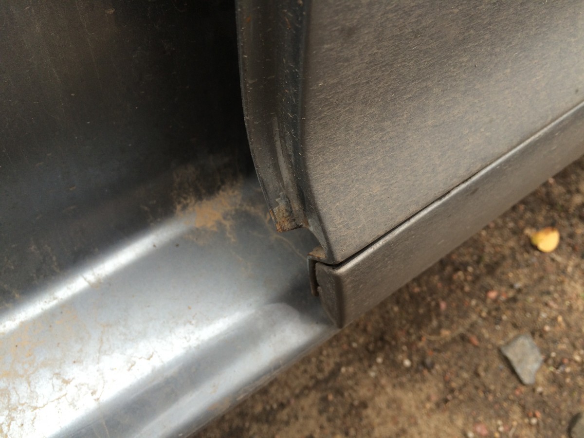

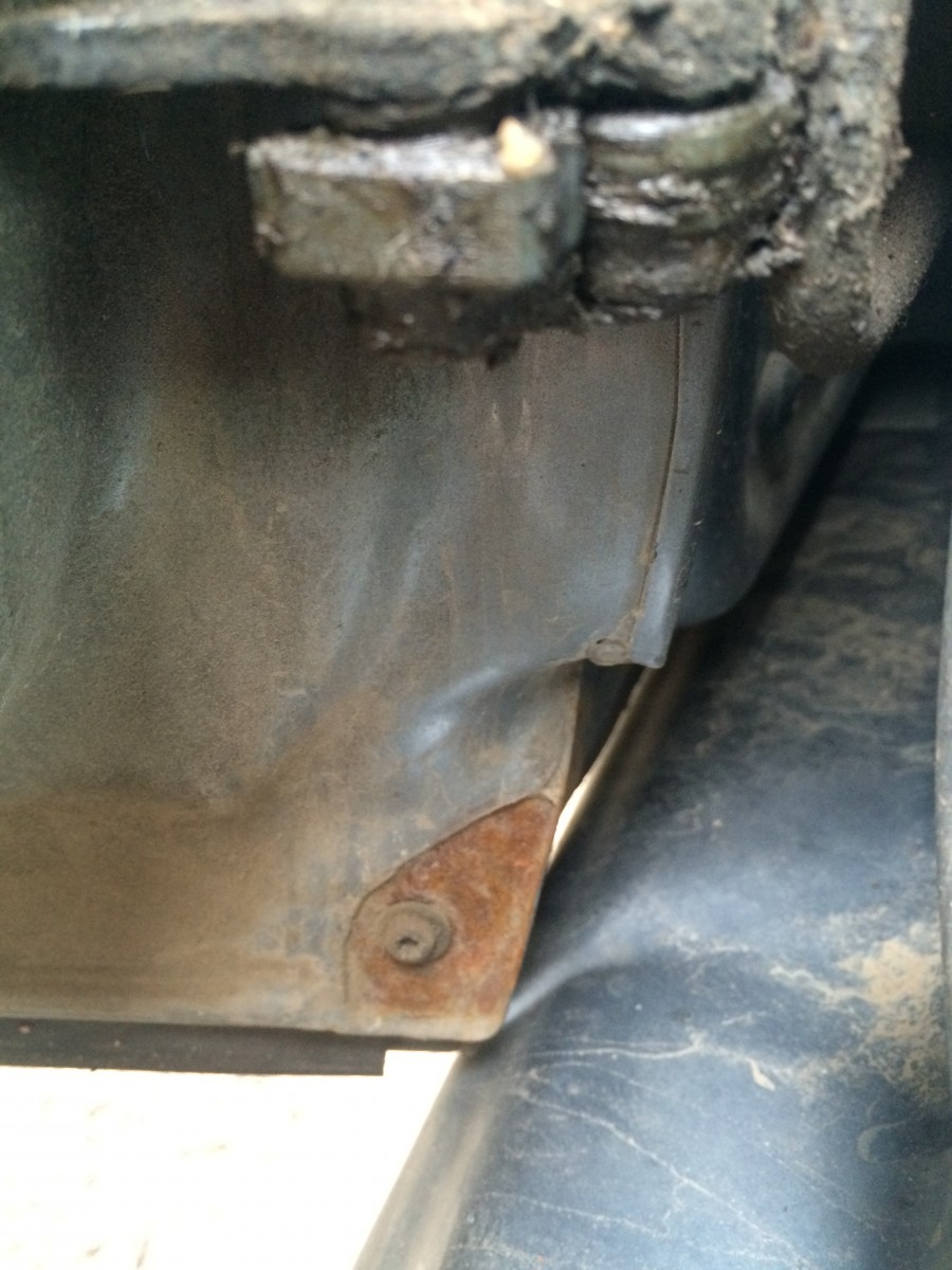

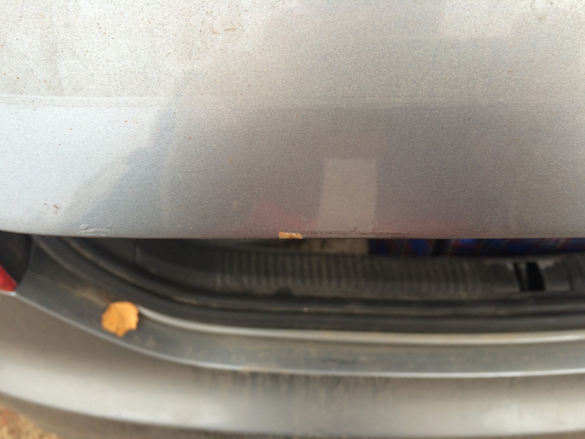

Обращался к Юре по полной покраске моей машины. Если быть кратким результат оказался не из лучших. Юра говорил что покраска будет с полной разборкой,в результате сняли только дверные обшивки,ручки и молдинги.Когда забирал машину салон был в ужаснейшем состоянии весь в белом налете,пришлось гнать машину в химчистку,по истечении недели обнаружил что не работает замок водительской двери когда открываешь машину ключем. Результат после снятия дверной обшивки водительской двери со слов электрика который ремонтировал замок была сломана какая то деталь . На задней двери пропустил пару мелких вмятинок,так и покрасилась машина с ними. По истечении месяца после покраски заметил что в торцах порогов спереди и с зади полезла ржавчина,на кромке богажника поднялась грунтовка вместе с краской и полезли жучки снова. После звонка Юре он попросил пригнать машину , подмазал эти места скорее всего кисточкой и отдал машину через пару дней. Фото Юриной работы по истечении нескольких месяцев,выводы о работе данного мастера делать Вам.
молдинги не снимал,но думаю результат тот же
краска поднимается на внутренней полости двери
плохо видно но ржавчина тоже присутствует
подмазанное место кисточкой
краска поднимается на пороге
. Гарантия год,но исправлять Юра свои косяки по гарантии отказывается .

Сергей, давайте выложим все карты на стол.
Вкратце обрисую ситуацию. Работы велись около года назад, точно не помню, сентябрь или октябрь месяц был. На тот момент сумма работ составляла 1300уе. Год назад это была смешная цена, с учетом того, что красилась машина не только снаружи,но и со всеми дверными проемам(именно проемами, а не внутряками дверей) заднее крыло было после серьезных кузовных, так что работа была ювелирной.
Теперь подробнее....в эту стоимость(1300уе) вошли все расходные материалы(порядка 300уе), плюс работы по окраске в камере я так же взял на себя(250уе+100уе их лак), по разборке дверей я так же прибегал к помощи специалиста, которому так же было уплачено 60уе. К сожалению я сам знать не знал про замок, пока Сергей мне не сказал. При окончательном расчете с учетом неисправности замка и пыли(которую я к сожалению не заметил...но отрицать не буду о ее наличии), сумма моего вознаграждения была уменьшена на 100уе по обоюдному согласию.
Сергей, а что в вашем понимании полная разборка? Бампера были сняты и разобраны до винтика, фонари и фары сняты, двери за исключением хромированных молдингов(и этот момент мы кстати оговаривали с вами) так же были полностью разобраны, зеркала с поворотниками сняты.
А теперь о появившейся коррозии на краях задних арках, торцах порогов, торца крышки багажника...Вы сами сегодня сказали, что маляр торцы не прокрасил!!! Так в чем мой косяк??? Да, в некоторых местах на самом торце при подготовке было немного протерто до металла, но уверяю у вас, что даже если бы там был грунт, не покрытый слоем краски с лаком, это не спасло бы ситуацию, так как грунт имеет свойства впитывать влагу...Но даже в этой ситуации спустя 2 месяца вы пригнали мне авто и я не стал возражать, а молча взял и все это подкрасил самостоятельно. Крышку багажника внутри вы самостоятельно чистили и подмазывали, я у вас спросил еще на стадии оценки нужно ли красить внутряки, так как там вы везде залезли....вы отказались, а я не вправе навязывать клиентам дополнительную работу.
На машине были сотни "жучков", которые были как и уже срезаны Сергеем самостоятельно, так и едва видимые вновь появившиеся которые устранял я. На задней правой двери действительно был один мой жучок, лукавить не буду, но появление еще нескольких вызвало во мне возмущение(особенно в проеме). Пропущенные две вмятинки на задней левой двери, тоже мое упущение...но я уверен на сто процентов, что если вы покажите эту дверь десятку людей, то их смогут заметить после длительных поисков пару человек, так как они ничтожно маленькие, будто кто-то пальцами едва придавил...конечно меня это не оправдывает, но нужно учитывать тот факт, что по работе проделан титанический труд, особенно с востановлением плоскости заднего крыла со всеми кантиками и изгибами.
Гарантию я действительно даю год на то, что у вас не начнет облазить краска с лаком и прочие дефекты в ЛКП, но на коррозию максимум вам дадут пол года(по бумаге), а на словах могут и пять лет дать.
Так что делайте выводы самостоятельно. Конкретно мои косяки - задние двери. С остальными вопросами мы договорились полюбовно(замок и пыль), другие косяки, причина и следствие вашего маляра.
И в завершение могу сказать, что ваши угрозы расправы в мой адрес, абсолютно не уместны, так как любое действие, может вызывать противодействие. Я все это время шел вам на встречу, и брал на себя все косяки....до последнего раза, вы конечно извините, но вы уже попросту сели мне на шею и начали пользоваться моей добротой, а я не лошадь, что бы всех катать там годами.
Рад буду ответить на все интересующие вас вопросы!
